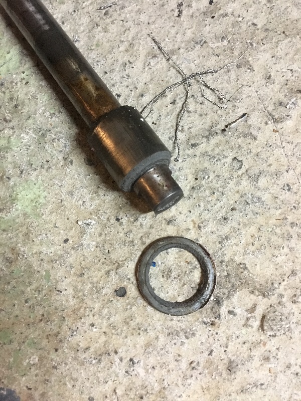

Sur mon 51, il y avait un axe de pédalier raccourci qui avait été monté par le précédent proprio (donc avant 2001...).
Cet axe n'avait pas voulu sorti lors de mes précédentes tentatives mais, comme il était en bon état je l'avais laissé en place.
Ayant besoin de le sortir pour monter un plus long, j'ai essayé d'y taper dessus très fort... puis encore plus fort... puis comme un gros bourrin avec la méga masse... Rien ! pas le moindre bougeage :shock:
La bécane étant montée et peinte, la solution de la presse étant peu envisageable, j'ai donc trouvé un moyen radical...

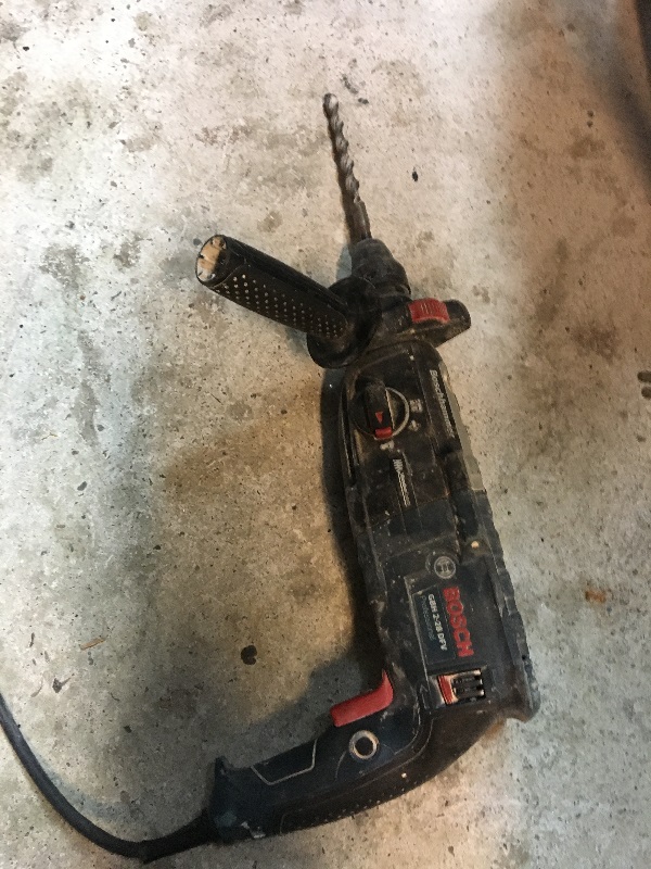

Le burineur :mrgreen:
Au bot de 10 bonnes seconde, ça a commencé à bouger.
Si ça peut vous donner des idées.

T'es un guedin :mrgreen:

Excellente idée ! vibrations, chocs + bourrineur :mrgreen:
