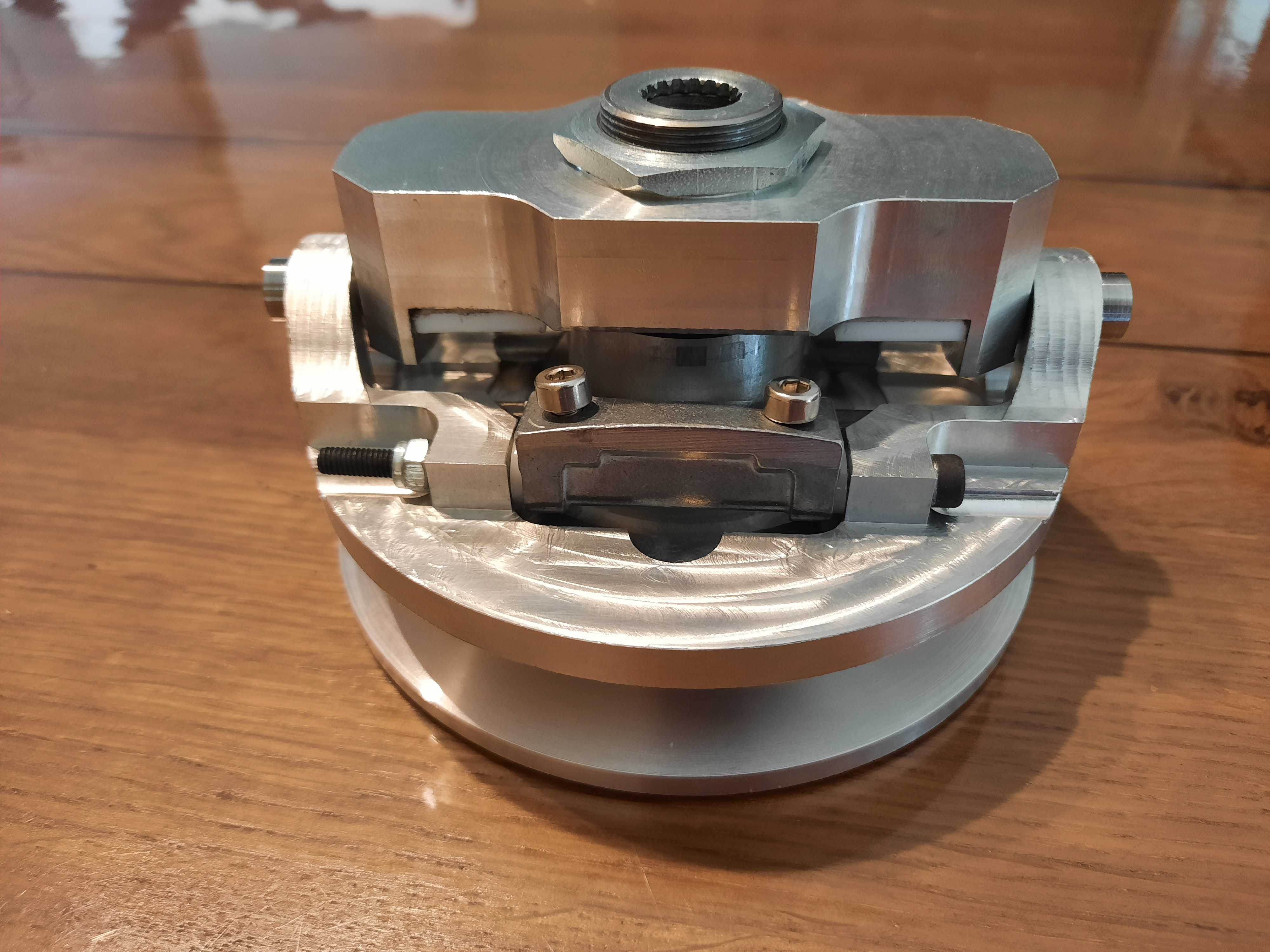

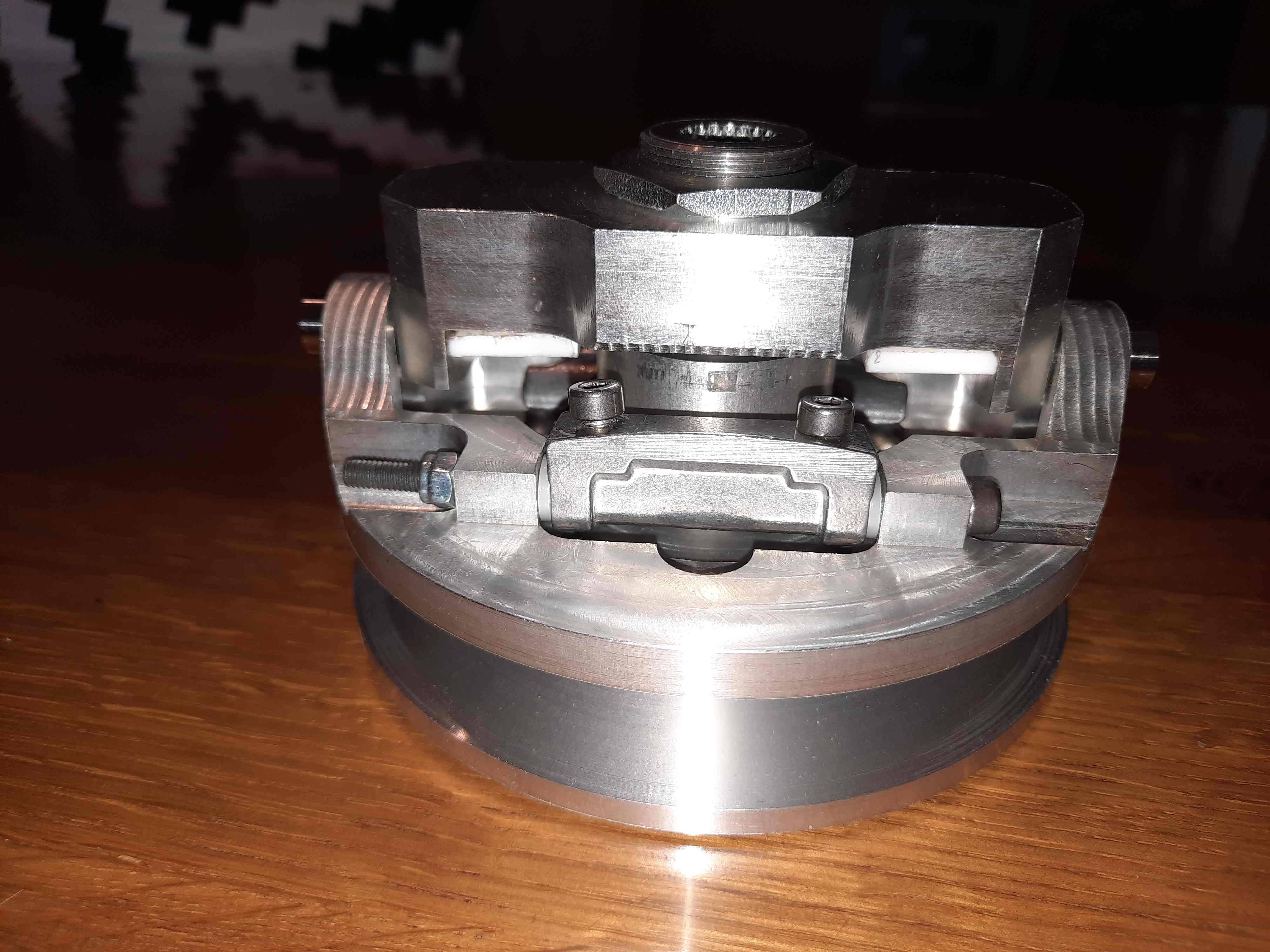

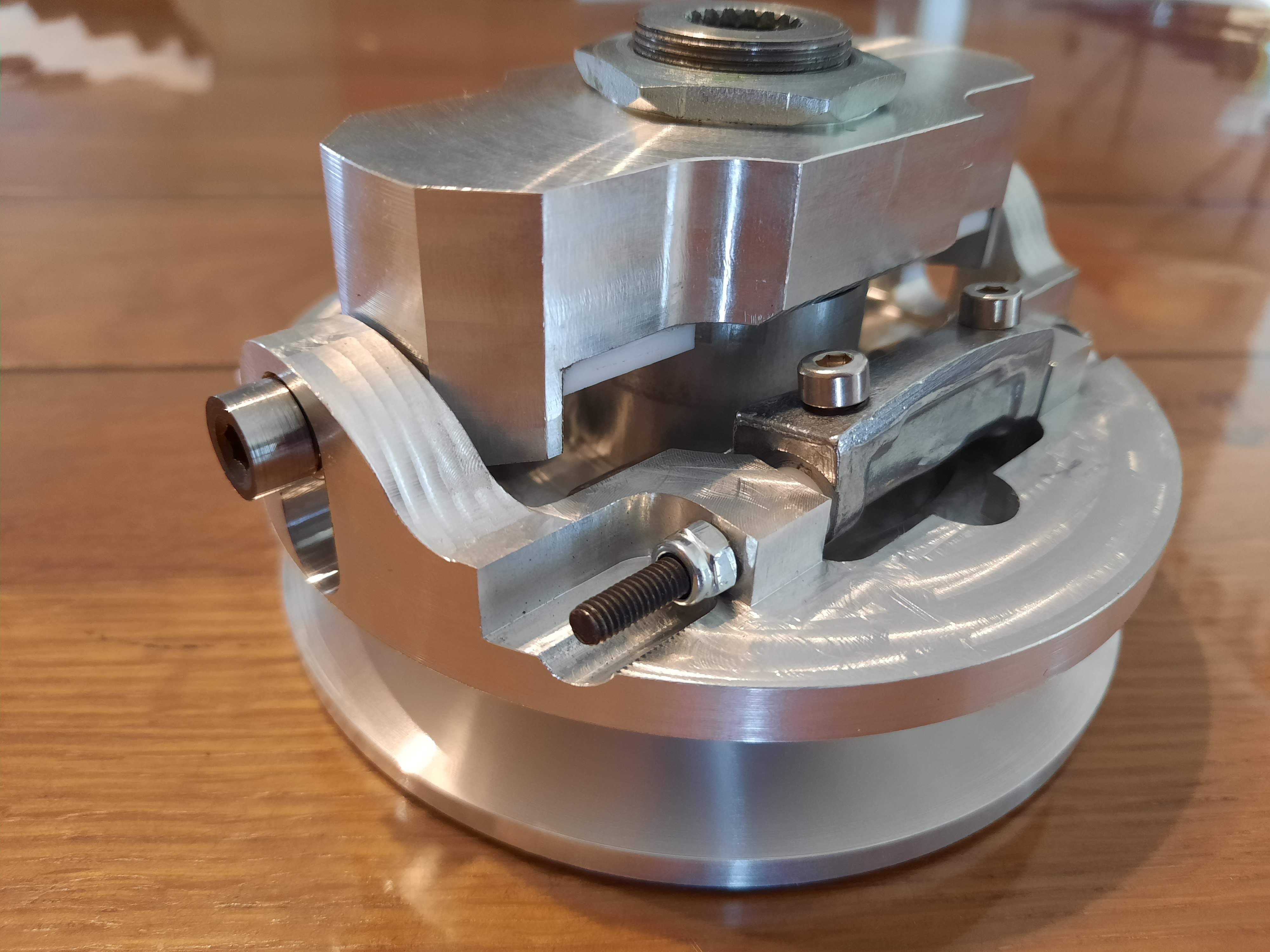

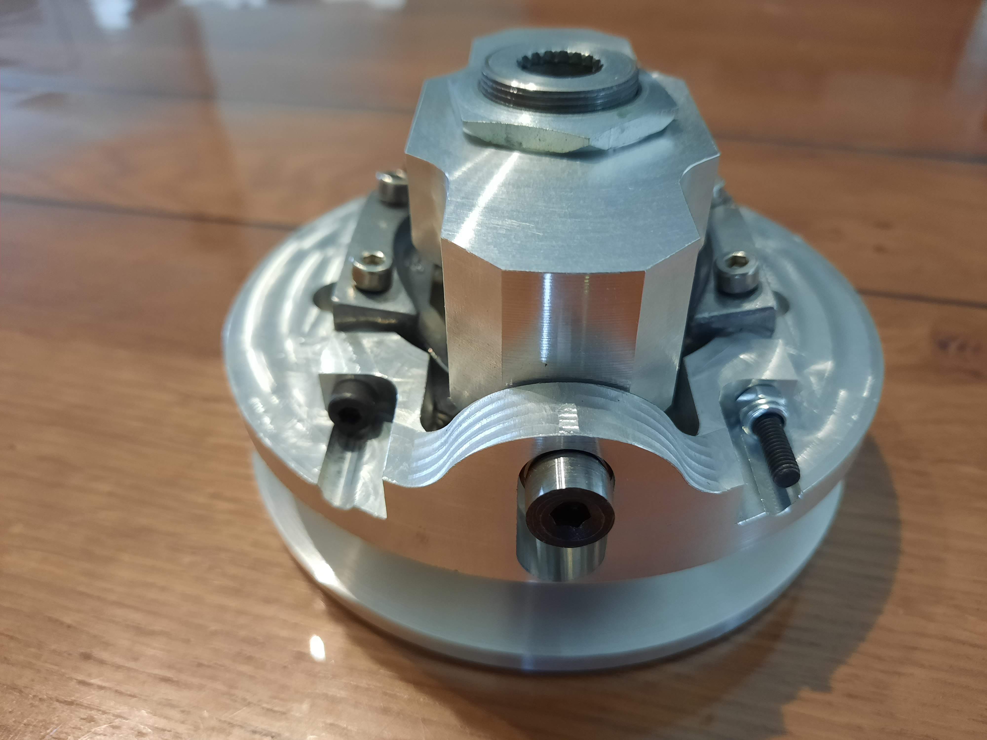

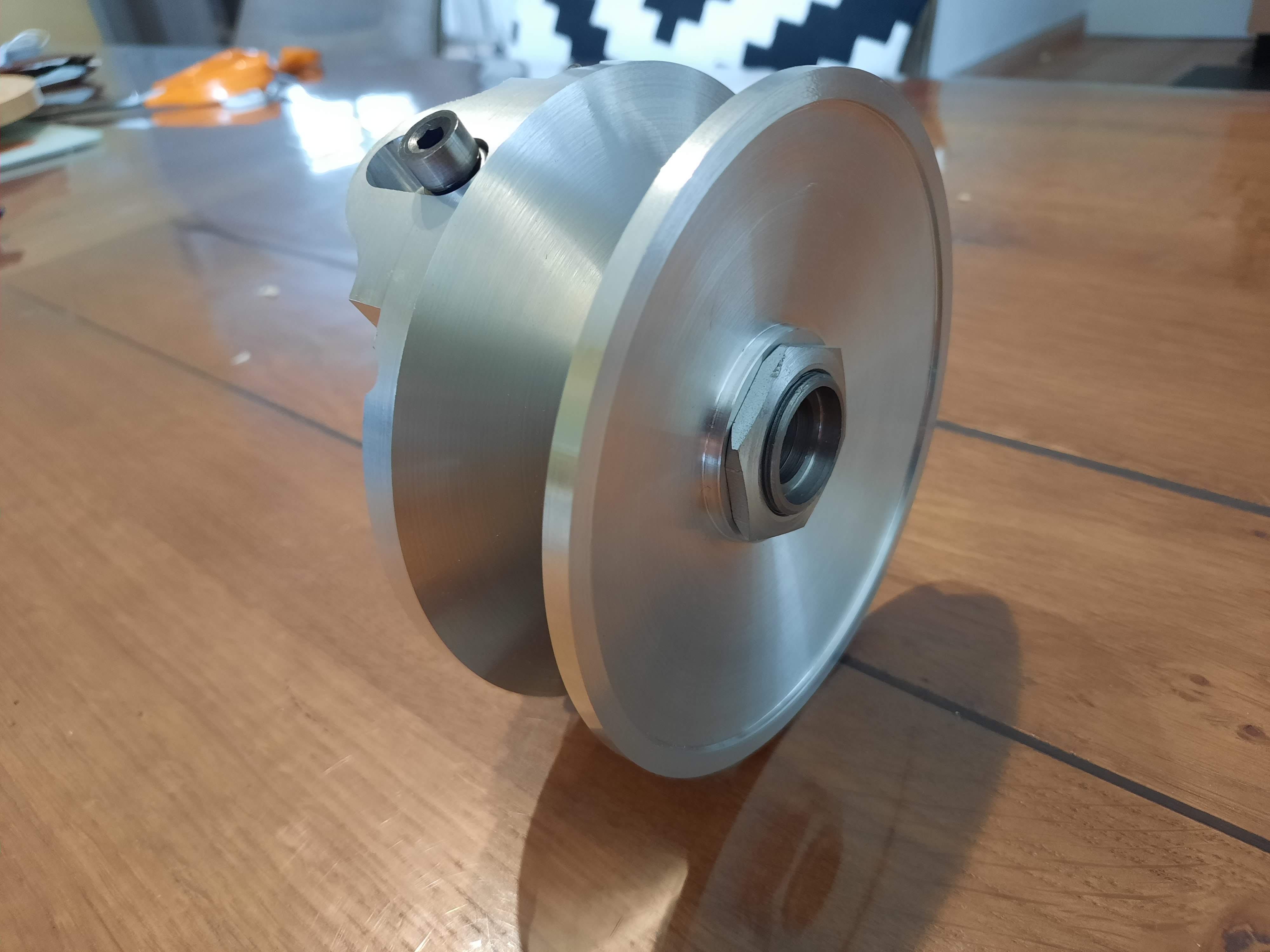

Enfinnnnnn je l'ai reçu....ca a été long...mais maintenant je l ai ! 8)
Variateur RedTech Racing canon nitro en 115mm pour mon hybride :mrgreen:

belle bête le même que le mien, qui a déjà 4000 km dans le pattes et RAS ... vraiment bon matos :mrgreen:

L'alu est traité par contre sur les joues?
Re: Variateur RedTech Racing 115mm canon nitro
Non pas de traitement..comme braceletti !
Un coup de peinture magique et ca sera bien dur, j'ai pas trouvé la peinture nickasil :lol:
Lol!!!! :lol: :lol:
:lol:
Appel à braceletti...

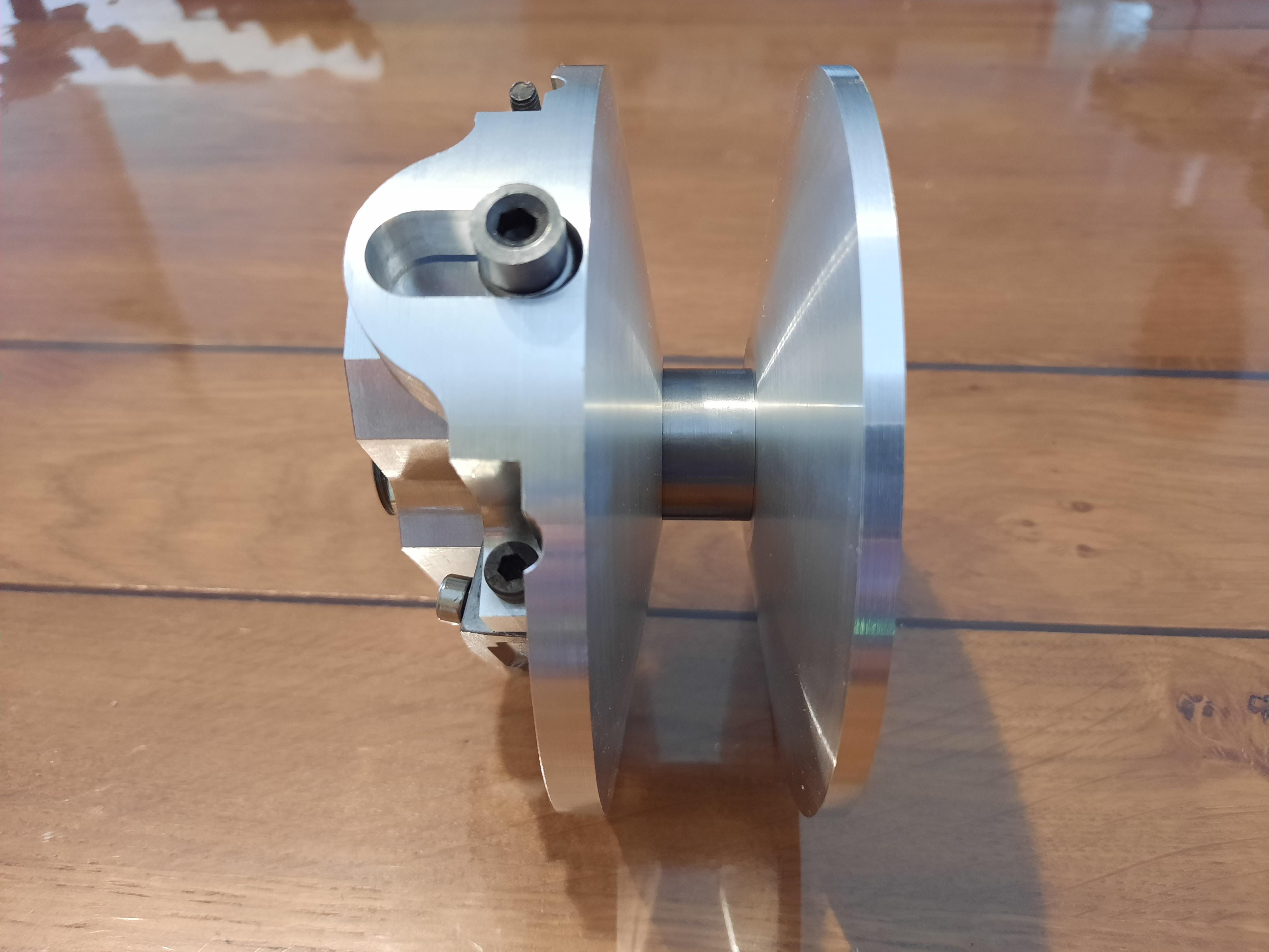

Dis moi ton vario doppler type conti.......
Vario fermé :est ce que les 2 joues se touchent...?
Car le mien il reste un espace...et en effet niveau effort mécanique...on pourrait faire mieux...
Creuse ton oblong à la dremel !! :lol:
Heuuuuuuuu c'est tout neuf.....on va pas déconné..comme le support d étrier cette fois.. :mrgreen:
Après si c'est ton roulement qui arrive en butée sur l'oblong c'est pas choquant non plus si la vis est correctement dimensionnée, les efforts sont bien plus élevées à l'entrainement moteur qu'à la poussée courroie, fin' j'me comprends :lol:
Les boulons serrant les masselottes me choquent. La vis aurait pu être une tête fraisée, il n'y a que des avantages à mon sens.
Et le concepteur aurait pu se passer de l'écrou, un filetage dans l'alu aurait été suffisant vu la longueur.
Messages : 13381
Bon je pinaille, mais belle pièce quand même. Il est en montage normal ou inversé ?

montage normal....
J ai fait une vidéo dessus...

oui c'est vrai que des têtes fraisées c'était un petit plus, c'est moins dangereux ^^
tu parles du contre-écrou de flasque Data ?
Messages : 13381
Non, l'écrou de la-dite vis
ha oui c'est un roulement ;)
Messages : 13381
Non, je parle des boulons servant à maintenir les masselottes. Donc à son écrou.
Où il y a t-il un roulement dans un vario ??
d'accord oulala j'y étais pas ^^
il y a des roulements sur les vis de guidage
Oui
Ce sont des petits roulements à aiguille sur les vis de guidages épaulés
Qui roulent dans les découpes ovales de l’entraîneur de vario
Yes ,
ce vario est conçu avec raffinement
Bilan , sur le mien en 4000 km ...
Zéro usure du guidage, et progressivité top du vario ! 8)

Et en fermeture totale...les 2 joues se touchent sur le tien braceletti ?....

DataMAX a écrit : 17 févr. 2021, 19:30 Les boulons serrant les masselottes me choquent. La vis aurait pu être une tête fraisée, il n'y a que des avantages à mon sens.
pas d’accord, ce genre de vis cassé assez facilement, si le filet reste dedans, tu as l’air malin...
En effet bonne remarque....je vais juste le raccourcir...
morelo a écrit : 17 févr. 2021, 20:56 Et en fermeture totale...les 2 joues se touchent sur le tien braceletti ?....
oui sa ferme au contact des deux joues avec des plaquettes plastique de 3 mm d'épaisseur
celle que j'avais eu avec le vario etaient un poil plus fine ,et ça plaquait pas tout a fait les joue ensembles
elle on été remplacée depuis , car j'ai fait pas mal de km , par des plaquettes que j'ai trouvé chez MIR35
c'est de la piece de maintenance
la courroie en 14.3 mm malossi monte presque jusque en haut , il manque un petit millimètre
normal c'est prévu pour des courroies de 15 mm
mais ça va très bien comme ça
114 mm d'enroulement pour 115 mm de poulie c'est parfait :mrgreen:
et ça enroule grave en pointe dans les longues lignes droites :twisted: :mrgreen:

dans le cas de momo, je crois que les guides arrivent en butée avant quand les joues se touchent, ce uqi pour moi est un défaut de conception

Oui en effet...mettre des plaquettes plus grosse ne servirait pas a grand chose...en tout cas concernant la fermeture des.joues...

braceletti a écrit : 18 févr. 2021, 09:04
parfait dans ce cas :D
il doit rester 1/1,5mm entre la bande de traction (tresse) et le diamètre primitif du vario (poulie), c'est se qui est préconisé pour le bon fonctionnement d'une courroie
Apres...est-ce que ,dans mon cas (a la fermeture totale du vario les joues ne se touchent pas)cela ne viendrai pas du fait qu'il est prévu pour une courroie de 17mm?
Les vario type conti (les vrai?) , les joues se touchent à la fermeture totale du vario sont fait pour de la courroie de 14, 5/15 mm....?
A votre avis...ca a un rapport?
Je suis pas chez moi aujourd'hui...ce soir je posterai des photos plus "approfondies"....
