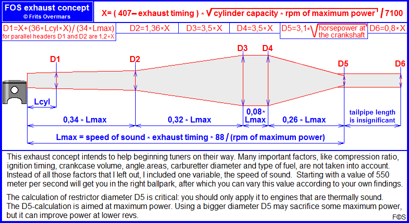

salut a tous, je suis un petit micro entrepreneur qui refabrique des échappements de mob et j'aurai aimé savoir si quelqu'un aurai un programme ou bien la solution du calcule selon les diagrammes. merci a tous
Re: comment créé un echapement selon les diagrammes
Salut, de ce que je sais il n'y as pas de recette magique, on trouve quelques calcul par exemple dans le livre de Didier Thomas ou FOS mais c'est surtout des essais qui permettent de trouver la meilleure forme.

Fos va te donner une approximation du pot qu'il te faut mais ce n'est qu'une base.

A mon avis, il n'y a que l'empirisme (le banc) qui vaille quelque chose.
Je me souviens d'une photo prise au japon chez un grand constructeur. Ils utilisaient un pot qui était fait de tronçons interchangeables.
Par ailleurs quelqu'un me disait que les cylindres ont changé de philosophie de fonctionnement avec le temps. Avant on accordait beaucoup d'importance à la pré-compression et maintenant on s'en fout un peu, on a des pots qui aspirent plus. Un truc du genre. Ce qu'on peut en tirer comme enseignement, c'est que idéalement chaque cylindre devrait avoir un pot fait sur mesure et qu'aucune formule ne donnera de résultats miracles.
Si j'étais auto-entrepreneur, ce que je ferais, c'est reprendre des côtes de pot existant pour mob mais de faire des designs originaux, pas le sempiternel ninjaG2/bidalot/gianelli/mvt vu et revu. C'est aussi pour cela que le kenji et ses reproductions ont pas mal marché. Il a son look propre à lui.

Graham Bell donne des bases de travail dans son livre Two stroke performance tuning
