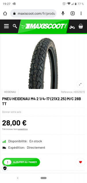

Peu être le Heidenau M4
M4
M4

Niveau technique, je pense qu'il répond au cahier des charges, merci du conseil TobecMania :wink:
Mais niveau look, je voudrais quelque chose qui fasse un peu plus cross, de toute façon je suis chiant... :mrgreen:
Style comme ça, avec une bande de roulement au centre, mais des gros crampons quand même :twisted:

À toi de voir si le compromis est acceptable ! Le hedenau mixte est peut être pas mal, il a un bon look pour une mob "passe partout" je trouve
