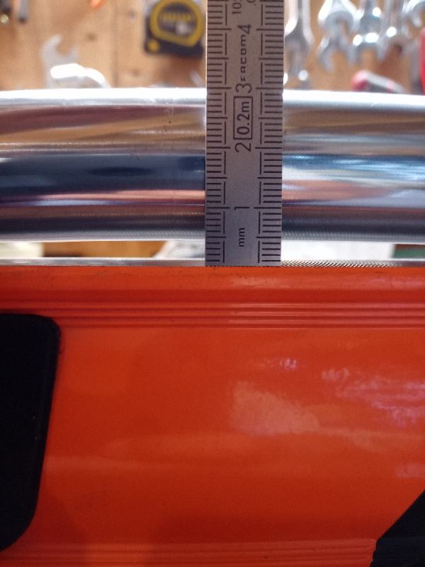

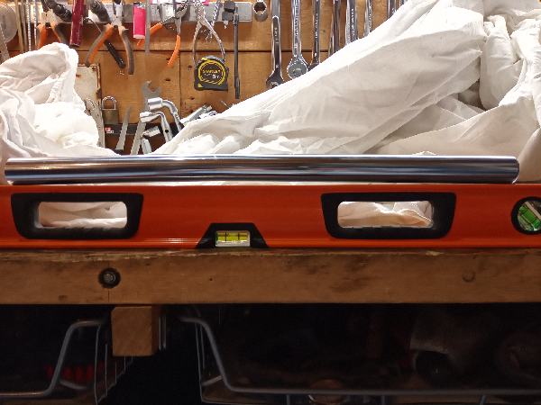

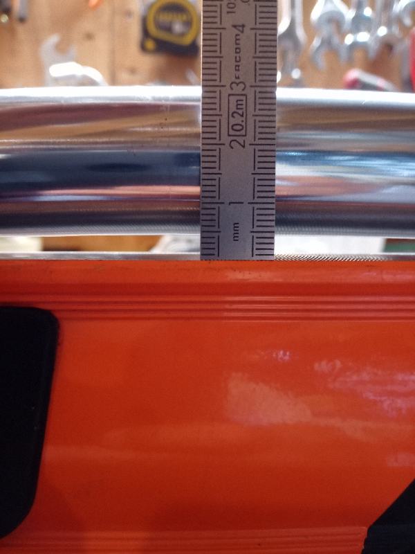

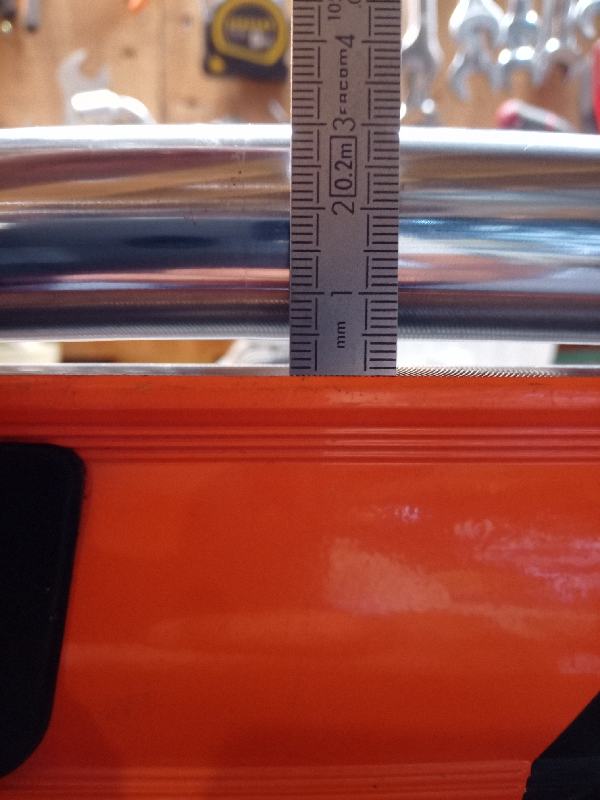

J'ai une Paioli RD avec les tubes pliés
Qqn a une adresse pour les remettre droit ?
Je n'ai pas de presse sinon j'aurais pu tenter ...

Il y a quelques années j'ai redressé une fourche en remettant les tubes tordus dans les tes et en serrant l'axe de roue sans la roue, en orientant les tubes tordus vers l'extérieur ça me les a ramené vers l'intérieur... il faut y aller à tâtons chez moi ça a fonctionné
Méthode du pauvre
