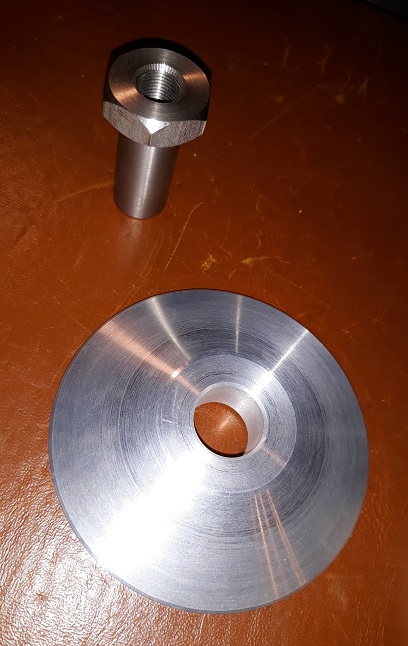

Mon Variobloc maison est terminé. C'est rien d'extraordinaire mais bon je voulais avoir cette pièce ou un équivalent, et voilà c'est fait ça devrait faire le taf comme on dit.
Composition :
- 1 rondelle alu Øint 16.5, Øext 50mm, épaisseur 6mm
- 1 rondelle alu Øint 16.5, Øext 75mm, épaisseur 10mm
- 1 rondelle acier Øint 16.1, Øext 32mm, épaisseur 0.5mm (rondelle de calage de poulie)
- 1 écrou de variateur RGD titanium
Poids des deux rondelles : 142g

Re: Refabrication du Varioblock Malossi
C'est massif
Effet d'optique. C'est très bien très équilibré en vue normale monté sur la mob. Plus joli que sans, ça rééquilibre la forme générale de ce vario. Quant au massif ça donne un côté steampunk que j'aime particulièrement, complètement dans l'esprit de cette mob. Sans parler que je pourrai éventuellement arrondir les angles lorsque le moteur tournera mais bon franchement là c'est déjà très bien.
(Au passage Tobec, je vois que tu es plus rapide pour faire des critiques que pour m'envoyer les dimensions exactes de ce Variobloc, dimensions que j'attends toujours... :wink:)

Pas mal ton idée, je n'ai jamais utilisé de variobloc par contre j'ai bien découpé 2 cloches sur des moteurs qui turbinait un peu, je retiens ta solution pour une utilisation future!
Tu ne soudes pas les 2 rondelles entre elles?

Je n'ai pas le matos pour souder mais pourquoi pas oui. Et quantité d'autres améliorations, qualité de l'alu etc. Ma solution est très basique c'est celle d'un gars qui habite en ville et n'a pas de matos ni pour usiner ni souder. J'ai commandé des rondelles sur mesure sur le net, opération déjà difficile pour trouver la boîte qui me ferait ça. Voilà, c'est vraiment du bricolage.
Franchement je pense qu'il y a moyen d'améliorer mais avec mes moyens actuels c'est vraiment compliqué. Trouver un professionnel c'est vraiment très difficile. Je commence à avoir des contacts mais ça prends du temps et là je veux avancer alors j'avance comme je peux quitte à refaire plusieurs fois les mêmes choses, multiplier les différentes voies en parallèles.
Commander, faire, défaire et recommander une pièce plus adaptée et refaire encore et encore, je ne fais que ça. J'ai déjà réglé plein de prob j'en parlerai et je montrerai les "solutions " que j'ai trouvées. C'est quasi à chaque pièce de la mob qu'il faut modifier c'est l'alu !

C'est surtout qu'elles sont en alu, donc c'es touchy à souder, 2 rondelles en feraille, n'importe quel poste à - de 100 balles neuf ou - de 50 balles sur le coincoin fait l'affaire, que l'on soit urbain ou campagnard :mrgreen:
Quand on bricole, faut un minimum de toute facon, sans viser le matos pour millionaire, poste à souder, petit compresseur, jeu de clés complet, les arraches correspondants...
un garage aussi c'est bien surtout à la saison qui arrive :lol:
Après meme pas sûr que ca soit indispensable, avec le serrage elles sont plaquées et doivent adhérer suffisament j'imagine.

En l'état je valide ce Variobloc. Esthétiquement il passe bien et mécaniquement il ne bougera pas et fera le taf c'est sûr. Il accompagnera mon moteur pendant le rodage. Je veux pouvoir sentir les perf du moteur Parmakit avec un vario mbk stock comme à l'ancienne, avec mes repères d'avant. Ensuite je testerai le vario RGD.
J'aurais préféré 1 seule pièce biseautée plutôt que 2 rondelles classiques mais je n'ai pas trouvé. Et 1 seule rondelle alu aurait été trop grosse, et 3 rondelles alu moins solides. J'aurais voulu qu'elle soit très légèrement creusée contre la cloche pour vraiment bien plaquer mais j'ai pas trouvé. J'aurais voulu une meilleure qualité d'alu mais j'ai pas trouvé. Et une forme originale cela aurait été vraiment le top mais là c'est complètement impossible à trouver... bref...
L'acier c'est trop lourd, et l'alu est bien plus adapté pour ce renfort. Dans mon cas j'ai 16mm d'épaisseur à combler pour coller à l'écrou. L'écrou c'est le plus compliqué, c'est introuvable ou cher à fabriquer (et encore si on peut ou si on trouve...). Quant à la soudure, même si mon moteur ne va pas tourner ultra vite, ça pose quand même un problème d'équilibrage.
Niveau matos je parlais des trucs d'usinage comme un tour. J'ai bien un local mais pour un tour là j'ai pas la place. Le compresseur j'a déjà regardé mais le prob c'est le bruit... Le poste à souder je verrai.

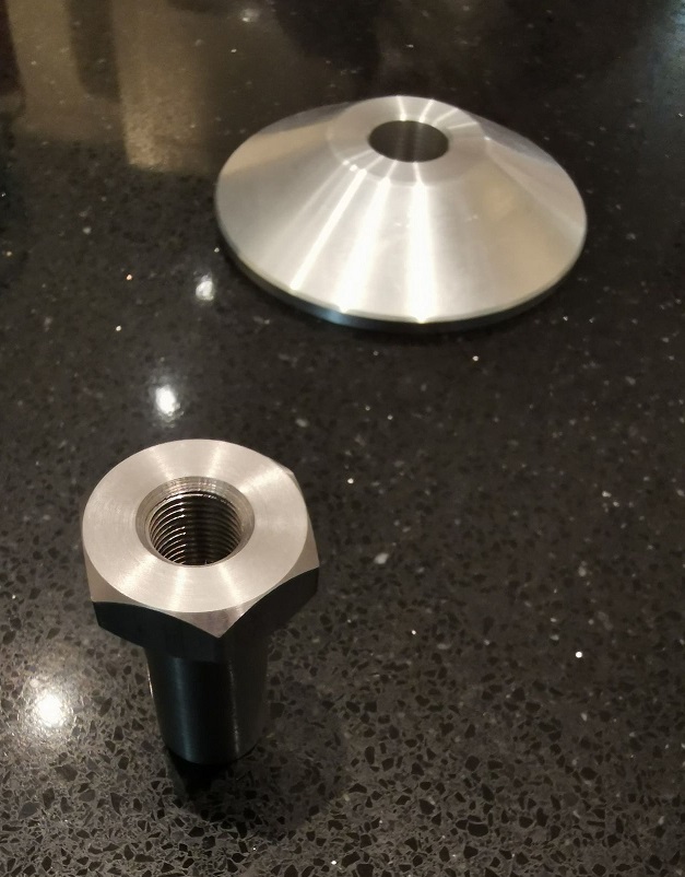

Yeah mon new Variobloc by Solexgump est en route ! :D
Le mien était parfaitement fonctionnel mais bon celui-là est quand même "un peu beaucoup" plus sympa ! Et puis surtout grâce à l'écrou spécialement dédié je ne suis pas bloqué pour utiliser à part ou revendre mon vario RGD.
Y'a pas à dire, le travail artisanal comme ça c'est vraiment autre chose. On dirait presque qu'il y a une âme dans cette simple petite pièce mécanique. (non juré j'ai pas fumé mes joints de cylindre hein :wink: )
(photo par Solexgump)

Pas mal l'écrou ! C'est fait au taraud ou à l'outil à fileter ?
David (Solexgump) m'a parlé d'un taraud top qualité commandé en Allemagne, ça m'a direct rappelé ce que tu m'avais dit en mp.
J'ai pas encore reçu la pièce mais j'ai totale confiance.

Bam c'est arrivé !

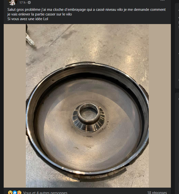

Sur facebook y'a un gars qui demande de l'aide parce qu'il a cassé son tambour d'embrayage comme j'avais dit que ça pouvait arriver. C'est à dire qu'il ne reste qu'un tout petit morceau enclenché sur le vilo, la partie avec le filetage pour l'arrache étant restée sur le tambour... Résultat : démontage impossible ! :shock:
Et faut bien comprendre, c'est tout le bas moteur qui est perdu en fait ! Bref, voilà pourquoi il vaut mieux prévenir que guérir.

si pour toi un bas moteur est perdu car un bout de cloche est resté sur le vilo ... envois moi tes bas moteurs perdus chez moi :p
ok mais comment démonter le morceau ?
ya toujours des solutions, faut juste réfléchir au truc posément
oui c'est justement la question...
-utiliser un arrache à griffe pour forcer tout le vario ce qui arracherait le clips à l'intérieur ? Et détériorerait largement le vilo certainement et aussi le reste du vario évidemment.. tu récup les carters à 50 balles dans ce cas...
-utiliser la meuleuse pour découper le vario ? bon courage vu l'épaisseur du métal et le taf pour creuser jusqu'à derrière le bout du tambour pour ensuite pouvoir s'appuyer dessus, et tout ça sans meuler le vilo...
comment faire sinon ?
Dremel...petite mèche fine...et fendre la partie qui reste sur le vilo....
pas con... mais jsais pas... le métal du morceau est balaise qd même... épais (0.5cm) et profond (1.5cm)
dremel et petit disque à tronçonner.
tu fends la pièce jusqu’à quelques 1/10 du vilo, ensuite un coup de burin pour écarter et ça doit sortir sans trop de problèmes...
oui jsais pas... n'oublie pas que le morceau est enfoui dans le vario. Faut donc d'abord défoncer largement le vario pour faire de la place pour s'attaquer au morceau. Et ne jamais meuler le vilo. Donc oui c'est faisable mais pas simple et bcp de disques à meuler... Tu peux prévoir le gros paquet de disques dremel...

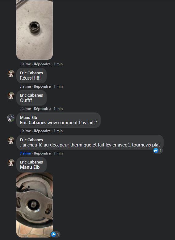

Fin de l'histoire. Merci le décapeur thermique !
J'aurais pu y penser car y'a 15j j'ai réussi à décoincer mon vario bida junior du vilo. Le gros écrou à dévisser pour visser l'arrache ne bougeait pas, et sur les conseils de Mbkeur j'ai acheté et utilisé un décapeur avec succès sans même passer par l'arrache ! Donc le vario est venu mais par contre l'écrou est toujours bloqué sur le vario !
