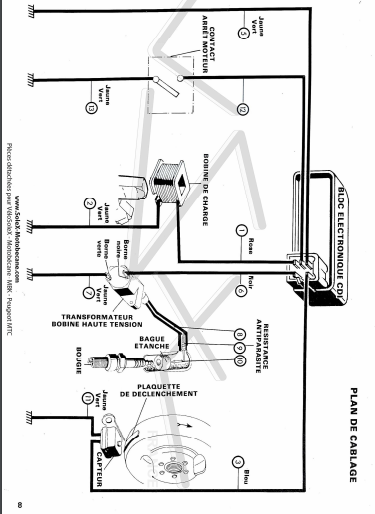

Bonjour ! Je compte mettre un coupe-cricuit sur ma 103. Je possède un allumage électronique, j'ai trouvé ce schéma sur le net :
schema allumage peugeot.PNG (80.12 Kio) Consulté 7561 fois
Donc si je comprend bien il faut mettre le contact inutilisé à la masse, est-ce juste ?
Qu'est-ce que je risque si je le fait et que c'est faux ?
Je compte modifier mon commodo d'origine pour intégrer un bouton de manière "propre", on peut voir qu'il y a encore de la place sur le pcb et même un second bouton de prévu à droite du klaxon.
Est-ce que la tension ou l'intensité sera forte au point de nécessiter un bouton aux caractéristiques particulières, ou le même bouton que le klaxon sera suffisant ?
Et enfin est-ce que je peut relier le fil "arrêt moteur" du cdi à la masse du klaxon ?

jriegel a écrit : mar. 20 avr. 2021 - 18:18 Donc si je comprend bien il faut mettre le contact inutilisé à la masse, est-ce juste ? Oui
Qu'est-ce que je risque si je le fait et que c'est faux ?Rien
Est-ce que la tension ou l'intensité sera forte au point de nécessiter un bouton aux caractéristiques particulières,Nonou le même bouton que le klaxon sera suffisant ?Oui
Et enfin est-ce que je peut relier le fil "arrêt moteur" du cdi à la masse du klaxon ?oui, la masse par definition est commune a tous les equipements raccordés dessus
