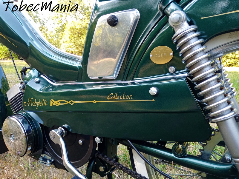

Pour un bon résultat le 2K est indispensable ( je prend du BESA)
Pour l'apprêt je met de l'apprêt garnissant U POL ça gomme bien les imperfections de ponçage le rendu est meilleur
On peut avoir un bon résultat avec des bombes, mais ça un prix
Au minimum 2 fois plus cher et même 3 fois selon les bombes que l'on utilise VS pistolet
Exemple d'une 881 que j'ai refaite entièrement a la bombe
881 collection
881 collection

TobecMania a écrit : dim. 06 févr. 2022 - 8:40 Exemple d'une 881 que j'ai refaite entièrement a la bombe
Mais qu'elle est belle :wub:
Messages : 461
Re: Vernis en spray résistant hydrocarbures, 2k ou autre
Merci en fait j'ai pris le temps de bien la refaire la restau a duré X années le temps trouver toutes les pièces et refaire tout dans les règles
