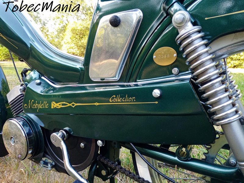

Exemple d'une 881 que j'ai refaite entièrement a la bombe
881 collection
881 collection

TobecMania a écrit : dim. 06 févr. 2022 - 8:40 Exemple d'une 881 que j'ai refaite entièrement a la bombe
Mais qu'elle est belle :wub:
Messages : 455
Re: Vernis en spray résistant hydrocarbures, 2k ou autre
Merci en fait j'ai pris le temps de bien la refaire la restau a duré X années le temps trouver toutes les pièces et refaire tout dans les règles
