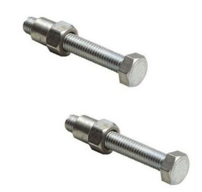

J'ai besoin de remplacer les 2 vis permettant de réaliser la tension de la chaine sur mon AV68.
Je n'ai pas eu trop de mal à en trouver des neuf en M5 sauf que je n'avais pas fait attention au pas, sur ma machine c'est du 0.9 au lieu de 0.8 que l'on trouve pas (ancienne norme SI)
Savez-vous ou je peux trouver les tendeurs en M5x0.9 ?

C'est ce que j'ai acheté mais si je veux les utiliser il faut que je passe en pas de 0.8mm et je ne crois pas trop que passe un taraud M5x0.8 dans le bras oscillant permette d'avoir un bon résultat

Finalement j'ai usiné les pièces faute de pouvoir les trouver
Je suis parti d'un 6 pans de 303
