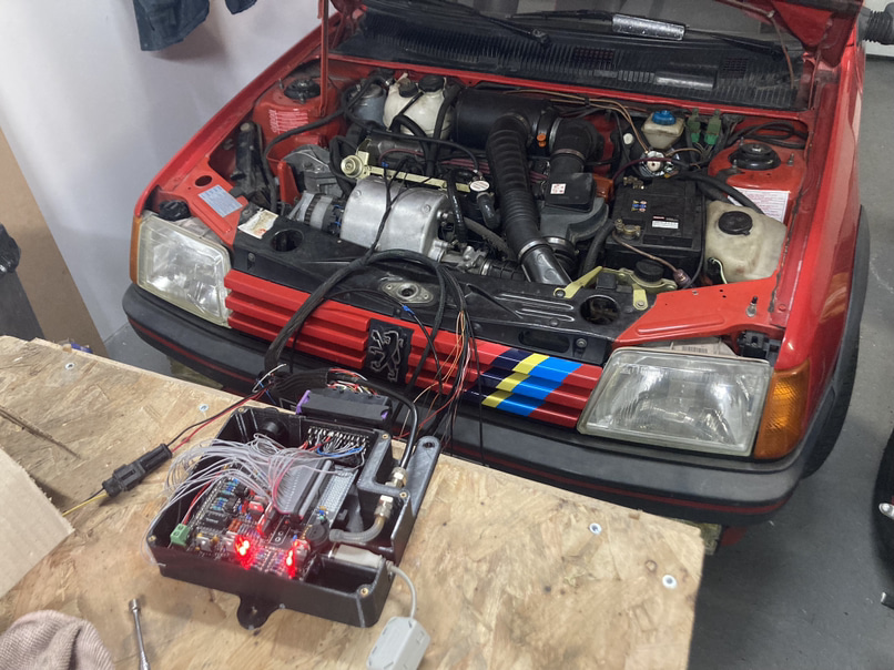

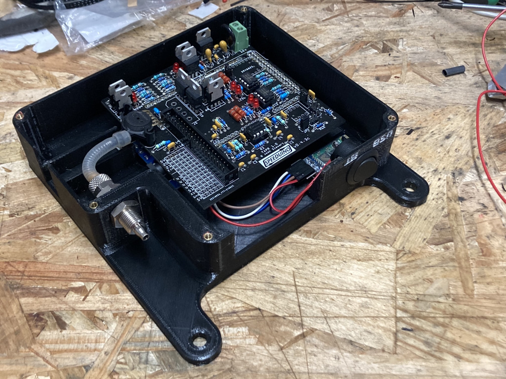

Re: Megane 1 1.6 16v
je suis également en cours de montage de mon speeduino sur ma 205.
les possibilités sont énormes. j’ai prévu dans le faisceau la possibilité de monter un capteur flex fuel.
j’en suis rendu à moins de 500€. ce qui comprend le calculateur, le faisceau sur mesure, des capteurs, la sonde afr de chez 14point7, etc…
Vu les inserts je dirais impression 3D

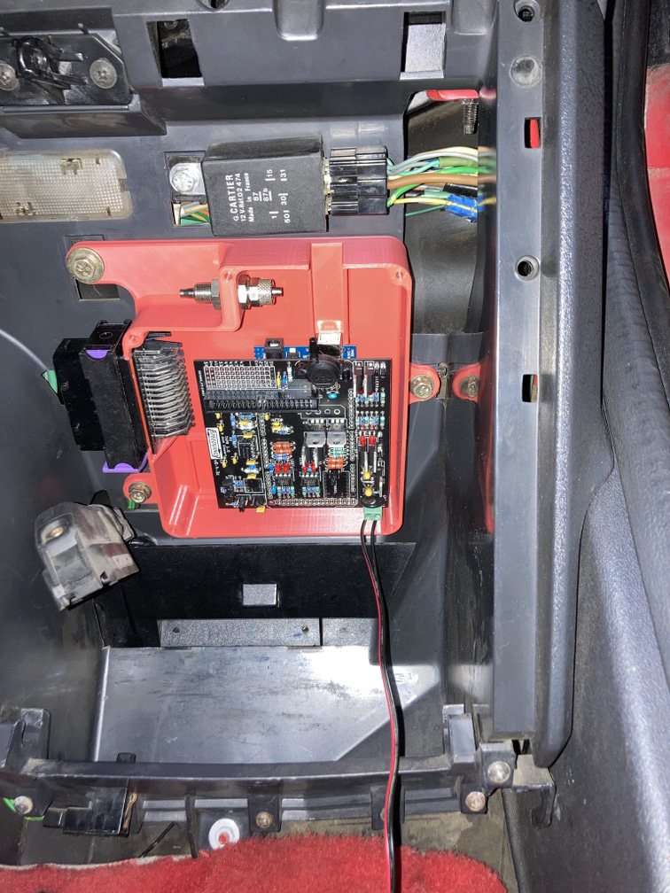

oui c’est un boîtier en I3D prévu pour se monter a la place du boîtier d’origine.
je cherche le montage le plus discret possible, que même un taliban de l’origine mette du temps à comprendre que c’est modifié…
pas de soucis si tu as des questions, même si ça fait plus d’un an que je suis sur le
projet et que c’est au point mort depuis un moment vu que j’ai d’autres priorités, notamment une qui a 2 bras et 2 jambes…

sympa ce boitier . tu gardes le debimetre d origine avec ce boitier ?
oui ça existe encore!
pour le débitmètre: oui et non… je le garde mais:
la charge moteur sera définie par un combo pression/régime.
j’utilise aussi la mesure de position du papillon.

sonde de T d’air intégrée, le volet sera bloqué ouvert.
mon but étant de rester esthétiquement le plus proche possible de l’origine.
