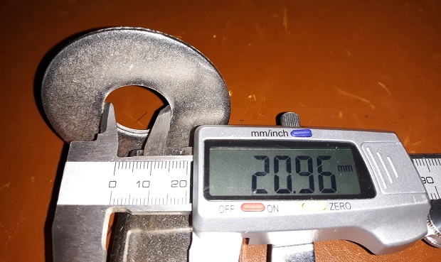

J'ai reçu la rondelle. Le diamètre central est grand mais il est plus petit que le diamètre intérieur de la cloche donc un écrou assez gros pourrait le centrer. C'est inox donc pas de rouille en principe, non ? Ceci dit, l'alu est assurément meilleur tu as bien raison, et c'est bien pour cela que chez Malossi ils avaient fait ce choix. Et puis j'ai testé, acier contre acier c'est vraiment pas génial...
poids 50gr, diamètre ext 58.82mm

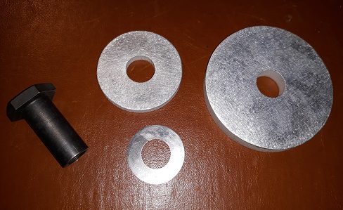

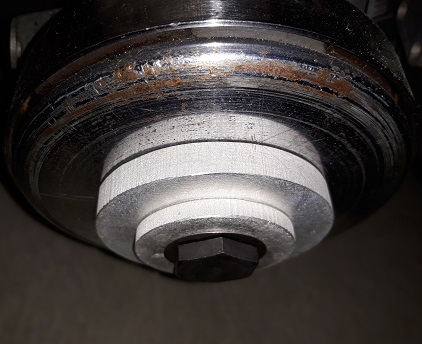

Mon Variobloc maison est terminé. C'est rien d'extraordinaire mais bon je voulais avoir cette pièce ou un équivalent, et voilà c'est fait ça devrait faire le taf comme on dit.
Composition :
- 1 rondelle alu Øint 16.5, Øext 50mm, épaisseur 6mm
- 1 rondelle alu Øint 16.5, Øext 75mm, épaisseur 10mm
- 1 rondelle acier Øint 16.1, Øext 32mm, épaisseur 0.5mm (rondelle de calage de poulie)
- 1 écrou de variateur RGD titanium
Poids des deux rondelles : 142g
Composition :

C'est massif
Re: Refabrication du Varioblock Malossi
Effet d'optique. C'est très bien très équilibré en vue normale monté sur la mob. Plus joli que sans, ça rééquilibre la forme générale de ce vario. Quant au massif ça donne un côté steampunk que j'aime particulièrement, complètement dans l'esprit de cette mob. Sans parler que je pourrai éventuellement arrondir les angles lorsque le moteur tournera mais bon franchement là c'est déjà très bien.

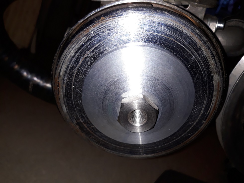

En l'état je valide ce Variobloc. Esthétiquement il passe bien et mécaniquement il ne bougera pas et fera le taf c'est sûr. Il accompagnera mon moteur pendant le rodage. Je veux pouvoir sentir les perf du moteur Parmakit avec un vario mbk stock comme à l'ancienne, avec mes repères d'avant. Ensuite je testerai le vario RGD.
J'aurais préféré 1 seule pièce biseautée plutôt que 2 rondelles classiques mais je n'ai pas trouvé. Et 1 seule rondelle alu aurait été trop grosse, et 3 rondelles alu moins solides. J'aurais voulu qu'elle soit très légèrement creusée contre la cloche pour vraiment bien plaquer mais j'ai pas trouvé. J'aurais voulu une meilleure qualité d'alu mais j'ai pas trouvé. Et une forme originale cela aurait été vraiment le top mais là c'est complètement impossible à trouver... bref...
L'acier c'est trop lourd, et l'alu est bien plus adapté pour ce renfort. Dans mon cas j'ai 16mm d'épaisseur à combler pour coller à l'écrou. L'écrou c'est le plus compliqué, c'est introuvable ou cher à fabriquer (et encore si on peut ou si on trouve...). Quant à la soudure, même si mon moteur ne va pas tourner ultra vite, ça pose quand même un problème d'équilibrage.
Niveau matos je parlais des trucs d'usinage comme un tour. J'ai bien un local mais pour un tour là j'ai pas la place. Le compresseur j'a déjà regardé mais le prob c'est le bruit... Le poste à souder je verrai.

L'esthétique est discutable, mais ça doit fonctionner ! Sans matos je ne vois pas ce qui aurait pu être fait de mieux !
L'intérêt du varioblock est plus dans le cas où le moteur prends des tours ou lorsque il y a beaucoup de couple au démarrage ? Je n'ai encore jamais cassé de tambour d'embrayage mais j'ai remarqué que certaines avaient un cordon de soudure d'apparence solide, et d'autres où on ne voit pas ce cordon ! Peut être que ce dernier est moins solide
La photo est prise de prêt ça exagère le côté trop brut. En vue normale c'est vraiment correct j't assure.
Après, si je quelqu'un peut me faire ou connait une entreprise qui peut faire une belle grosse rondelle sculptée au laser en forme d'étoile ninja par exemple, dans un super alu de ouf, j'achète, j'attends les offres avec plaisir !
Le moteur va quand même marcher en principe ! Pas tourner comme un kit 50cc mais quand même. Ensuite, diamètre 50mm et 82cc le couple devrait être présent...

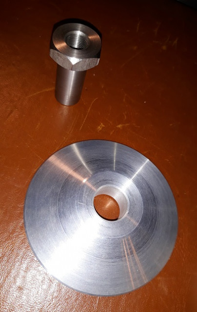

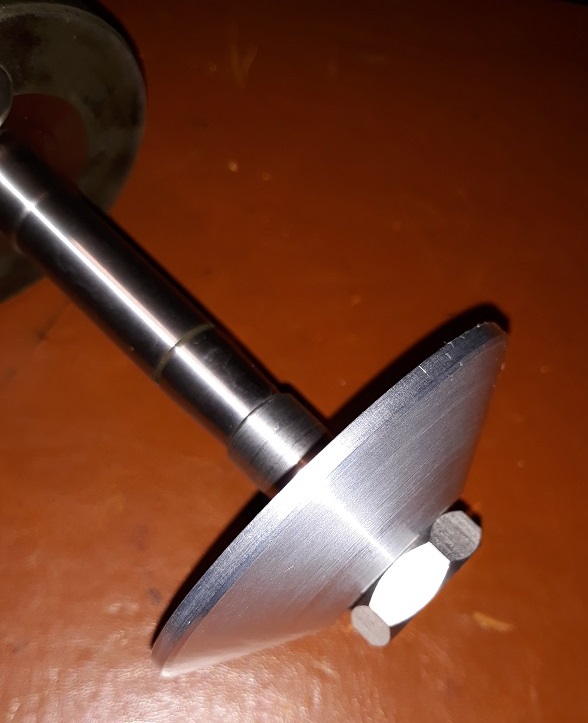

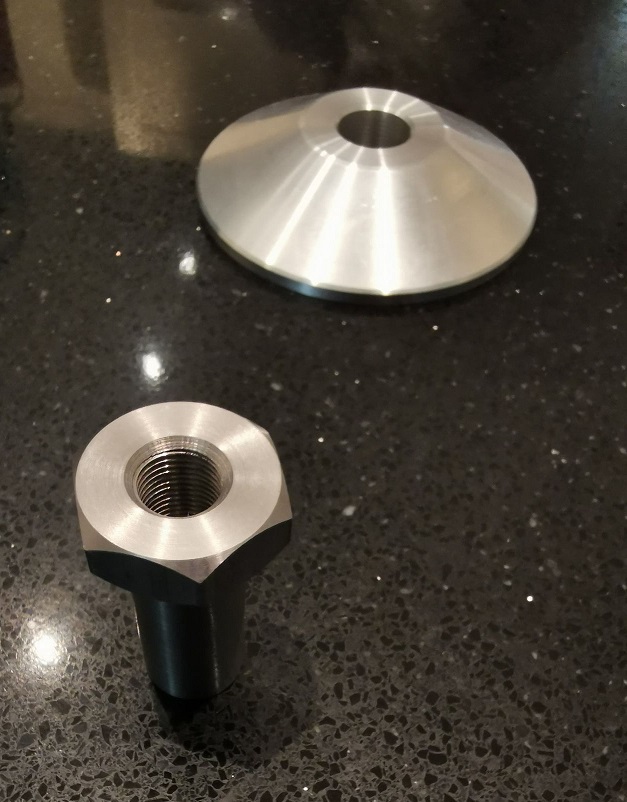

Yeah mon new Variobloc by Solexgump est en route !
Le mien était parfaitement fonctionnel mais bon celui-là est quand même "un peu beaucoup" plus sympa ! Et puis surtout grâce à l'écrou spécialement dédié je ne suis pas bloqué pour utiliser à part ou revendre mon vario RGD.
Y'a pas à dire, le travail artisanal comme ça c'est vraiment autre chose. On dirait presque qu'il y a une âme dans cette simple petite pièce mécanique. (non juré j'ai pas fumé mes joints de cylindre hein )
(photo par Solexgump)

Pas mal l'écrou ! C'est fait au taraud ou à l'outil à fileter ?
David (Solexgump) m'a parlé d'un taraud top qualité commandé en Allemagne, ça m'a direct rappelé ce que tu m'avais dit en mp.
J'ai pas encore reçu la pièce mais j'ai totale confiance.

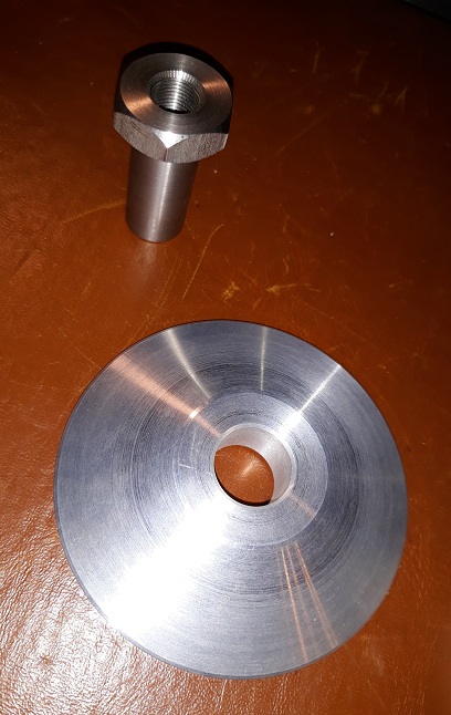

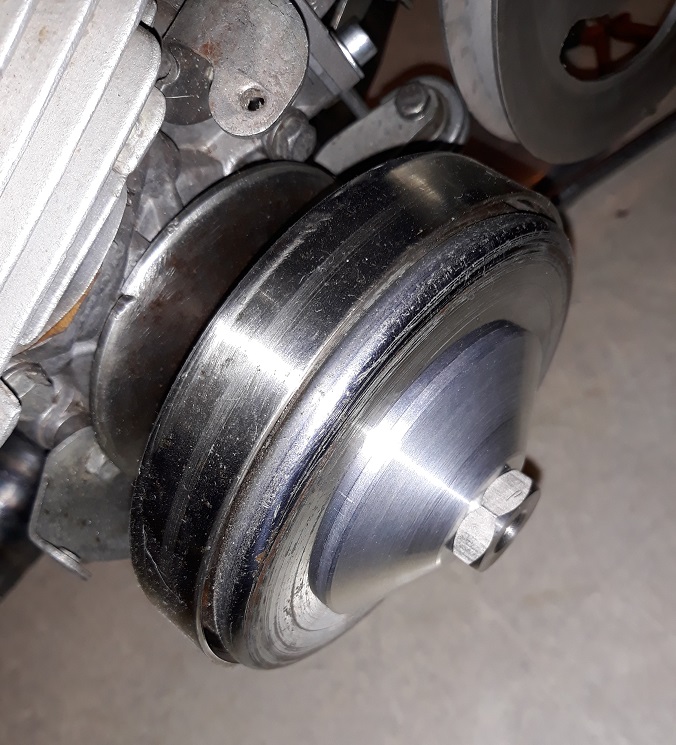

Bam c'est arrivé !

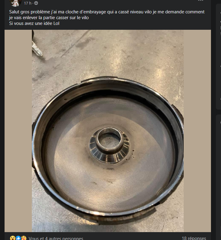

Sur facebook y'a un gars qui demande de l'aide parce qu'il a cassé son tambour d'embrayage comme j'avais dit que ça pouvait arriver. C'est à dire qu'il ne reste qu'un tout petit morceau enclenché sur le vilo, la partie avec le filetage pour l'arrache étant restée sur le tambour... Résultat : démontage impossible !
Et faut bien comprendre, c'est tout le bas moteur qui est perdu en fait ! Bref, voilà pourquoi il vaut mieux prévenir que guérir.
-----------> Variobloc !!

si pour toi un bas moteur est perdu car un bout de cloche est resté sur le vilo ... envois moi tes bas moteurs perdus chez moi :p
ok mais comment démonter le morceau ?
- Messages : 13366
ya toujours des solutions, faut juste réfléchir au truc posément
oui c'est justement la question...
-utiliser un arrache à griffe pour forcer tout le vario ce qui arracherait le clips à l'intérieur ? Et détériorerait largement le vilo certainement et aussi le reste du vario évidemment.. tu récup les carters à 50 balles dans ce cas...
-utiliser la meuleuse pour découper le vario ? bon courage vu l'épaisseur du métal et le taf pour creuser jusqu'à derrière le bout du tambour pour ensuite pouvoir s'appuyer dessus, et tout ça sans meuler le vilo...
comment faire sinon ?
Dremel...petite mèche fine...et fendre la partie qui reste sur le vilo....
pas con... mais jsais pas... le métal du morceau est balaise qd même... épais (0.5cm) et profond (1.5cm)

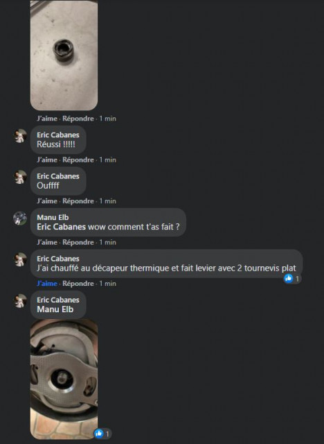

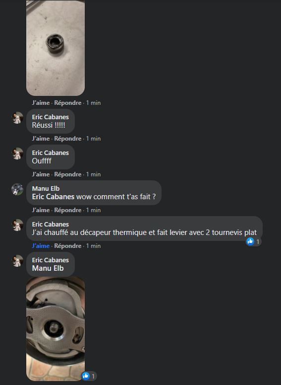

Fin de l'histoire. Merci le décapeur thermique !
J'aurais pu y penser car y'a 15j j'ai réussi à décoincer mon vario bida junior du vilo. Le gros écrou à dévisser pour visser l'arrache ne bougeait pas, et sur les conseils de Mbkeur j'ai acheté et utilisé un décapeur avec succès sans même passer par l'arrache ! Donc le vario est venu mais par contre l'écrou est toujours bloqué sur le vario !

hello, oui si tu veux faire un post détaillé du Variobloc original avec toutes les cotes, vas y !
Et merci pour la correction du vocabulaire.
Me concernant, j'ai fait refabriquer la pièce à partir des estimations des cotes et c'est parfaitement fonctionnel mais si tu veux préciser les choses c'est bien ça enrichit le forum.
Edit : perso oui contre le tambour c'est concave et j'ai fait faire ce détail sur mon Variobloc. mais je ne l ai pas dit dans le forum je crois
Je dois avoir 1/2 mm de décalage entre les bords et le centre pour bien plaquer et maintenir le tambour.
