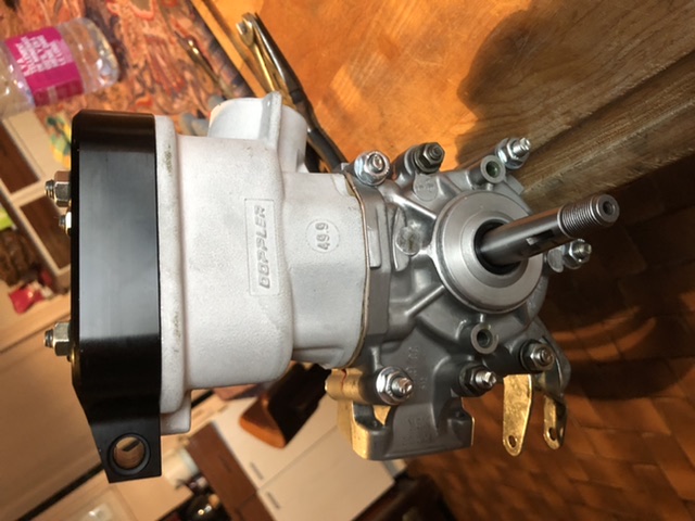

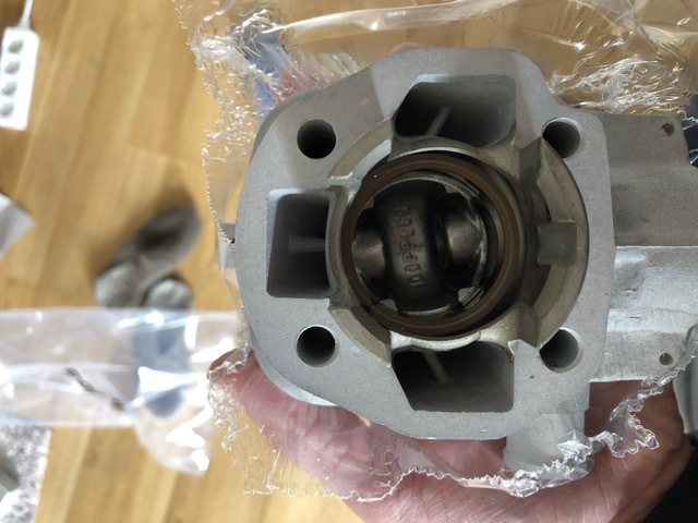

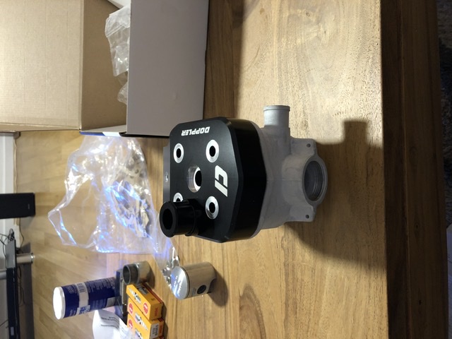

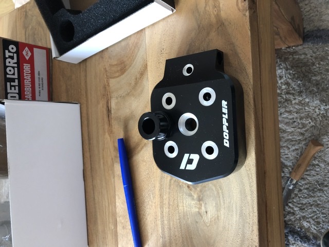

Voilà quelques photos du Doppler liquide
- Pièces jointes
- Doppler
- C506BF59-A507-4884-8EF3-D37932B19E3C.jpeg (91.59 Kio) Consulté 10531 fois
- Doppler1
- E2BDD5A3-FDB5-49D6-BE52-7B993D2BAE46.jpeg (99.38 Kio) Consulté 10531 fois
- Doppler 2
- A7C93FF7-6A8A-46B1-B33B-47338C5575DA.jpeg (88.5 Kio) Consulté 10531 fois

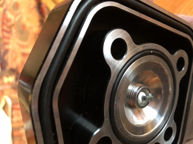

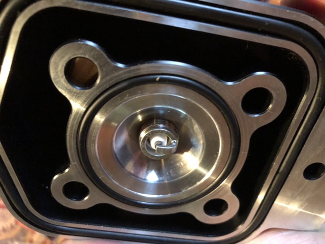

Merde je suis entrain de remonter le moulin et après avoir fait quelques vérifs, je m’apprêtais à valider le montage et là je m’aperçois que mon piston tape dans la bougie...
(Bougie culot long NGK BR9ES)
J’ai un squish d’environ 0,9mm
J’ai utilisé comme préconisé les 2 joints de 0,4mm autour de la cale alu de 1mm.
Il me reste un joint de 0,8mm.
Tout le montage s’était bien passé jusqu’à maintenant.
Help svp!
Help svp!

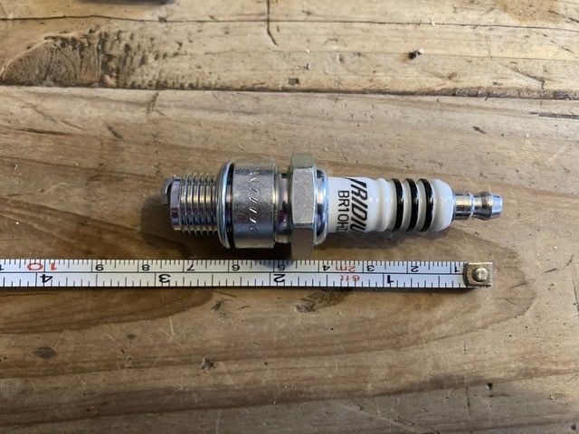

Je viens de mettre le joint de 0,8mm en plus pour voir mais ça touche toujours la bougie.
Chez MIR 35 ils préconisent la bougie NGK BR9ES.
Et sur la notice Doppler ils préconisent la bougie NGK BR10HIX culot court...
C’est peut être pour ça que j’ai un problème ...
- Messages : 13488
Re: Doppler G2 MBK 2020

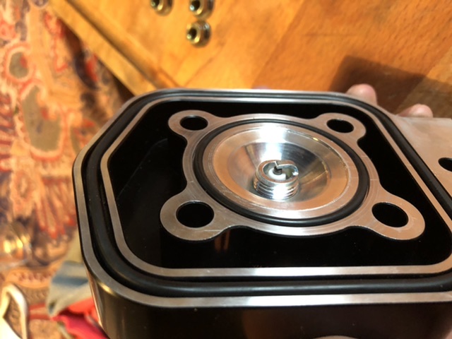

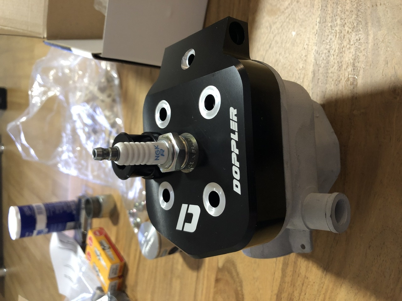

démonte ta culasse et regarde le dépassement de la bougie dans la culasse
Ah oui en effet ça dépasse un peu...
- Pièces jointes
- EE86FA64-C295-4DC0-A0B5-E4A139A4251B.jpeg (90.17 Kio) Consulté 10397 fois
- B75651DE-A56C-4C02-823F-A0DA8E29C552.jpeg (81.82 Kio) Consulté 10397 fois
- 418AF278-0EAA-479E-AA91-F764DE818CE7.jpeg (91.78 Kio) Consulté 10397 fois
- Messages : 13488
donc bougie culot court qu'il faut !
D’accord merci!
J’ai un pote qui m’en a pris une je l’aurai demain.
Par contre j’ai toujours entendu depuis que je suis gamin culot court pour moteur à air et culot long pour refroidissement liquide.
Pour moi il n’y avait aucun doute qu’il fallait un culot long. Ben non.

Culasse bidalot air, culot long
Culasse Doppler radiale air, culot long
Culasse parmakit air, culot long
Malossi air culot court, Doppler air idem... Rien de certains dans cette science xD
