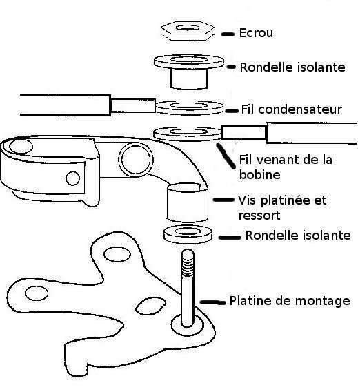

Mais je viens de contrôler le stator là ou est placer les bobines une petite chose me chiffonne !!
c'est au niveau des rupteurs... pour cela j'ai chopé une photo de fluky pour vous montrer le problême; est normalement quand on branche les petite pinces crocodile de cette façon, en ouvrant les contactes, le bip dois normalement s’arrêter de fonctionner est ce que je me trompe... :roll: parce que moi, ce n'est pas le cas quand j'ouvre les contactes, le bip continu il n'y a pas d’interruption ??? est ce normal ... :|
je viens de voir cela sur le net :
Le rupteur (vis platinées) est ouvert, le condensateur se charge pour diminuer fortement la production d'arc électrique au niveau du rupteur. L'enroulement primaire et l'enroulement secondaire de La bobine HT sont alimentés pour augmenter la tension et produire un important arc électrique (étincelle) à la bougie.

Est-ce que tu as réglé l'écartement des rupteurs à 0,35 mm?
Re: Moteur qui tourne très mal puis s'arrête ???
La partie mobile des rupteurs doit être isolé de la masse. Tu a bien les rondelles isolantes ?
Si se n'était pas le cas tu ne devrais même pas avoir d'étincelles
