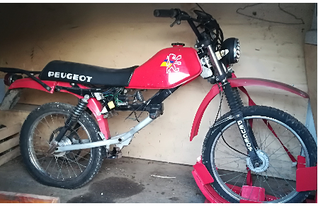

Bonsoir,
Mon fils me demande de lui remettre cette TLX en état de rouler
J'ai quasi tout ce qu'il faut sauf ensemble piston cylindre et ligne echapement (version sortie haute)
Pour l'échappement en attendant de retrouver une ligne complète en sortie haute, ça ira très bien avec une sortie basse beaucoup plus facilement trouvable.
Pour le cylindre, je pense que c'est trouvable mais je ne sais pas quoi prendre. La culasse est ailettes W
Il était monté avec un Kit Polini HS et l'échappement adapté au kit Polini
Je veux le refaire comme à l'origine.
Merci de vos lumières pour le cylindre

C'est beau, un tlx
D'origine il dispose d'un moteur polygonal Peugeot. Je crois qu'il existe des repros. Chez malossi il a existé un kit, polygonal aussi, même plusieurs. Il est trouvable en cdc (ancien nom de malossi)
Cela va dépendre de si tu veux vraiment faire de l'origine (ou origine adaptable) ou paraître d'origine mais avoir un kit

Effectivement c'est beau!! Mais à l'époque inacessible pour moi...même d'occase...enfin aussi un peu limite en age....je lorgnais déjà sur les 125
Oui j'aimerais bien lui refaire d'origine...je ne veux absolument pas améliorer ses performances originelles

jolie cette TLX
elle a l'air en très bon etat , c'est un vrai collector aujourdhui elle ont toutes finies a faire du mob cross jusqu'a
destruction complete
on la trouve rarement dans cet état , bonne trouvaille !
il ya un ptit djeune qui va etre gaté si j'ai bien tout compris
a laisser tout d'origine si elle est pilotée par un mome c'est mieux

J'ai acheté cette mob 20€ il y a 8 ans....tous les plastiques y sont...pas cassés seul manque le cylindre avec son piston car monté avec un Kit Polini vendu séparement..mais depuis peu je sais où acheter ce qu'il faut pour la remettre d'origine.
Mon fils qui est différent des autres ados de son age....il n'aime pas le bruit ni ne recherche la performance.
Je lui ai expliqué que cette mob lui permettrait de venir rouler dans les chemins de bois avec moi et qu'il serait moins secoué qu'avec son Cady.
IL a adhéré...pour moi c'est une super motivation pour mécaniquer et lui refaire cette mob!!
Il y un an, je lui ai remonté un 50 Malagutti FVX à neuf....et il trouve qu'il fait trop de bruit donc il n'en veut pas.
Je pense qu'avec le TLX ça peut le faire!!!!
