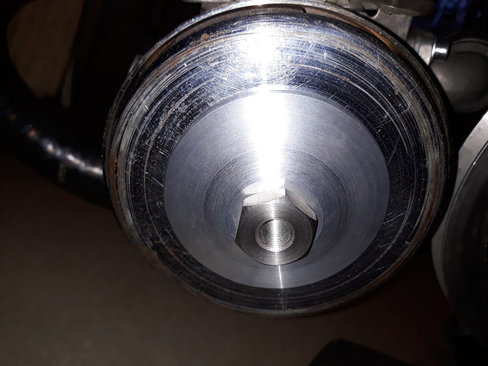

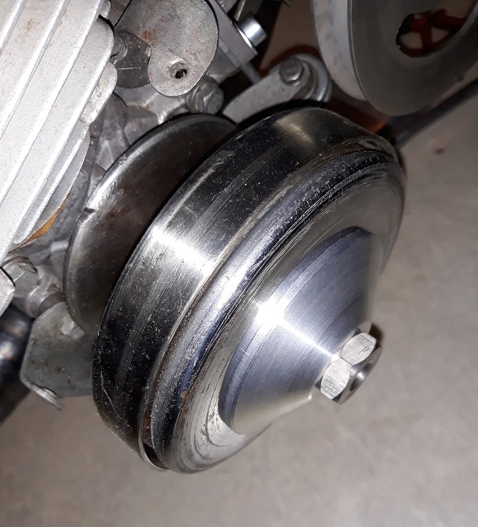

Mon Variobloc maison est terminé. C'est rien d'extraordinaire mais bon je voulais avoir cette pièce ou un équivalent, et voilà c'est fait ça devrait faire le taf comme on dit.
Composition :
- 1 rondelle alu Øint 16.5, Øext 50mm, épaisseur 6mm
- 1 rondelle alu Øint 16.5, Øext 75mm, épaisseur 10mm
- 1 rondelle acier Øint 16.1, Øext 32mm, épaisseur 0.5mm (rondelle de calage de poulie)
- 1 écrou de variateur RGD titanium
Poids des deux rondelles : 142g
Composition :

C'est massif
Re: Refabrication du Varioblock Malossi
Effet d'optique. C'est très bien très équilibré en vue normale monté sur la mob. Plus joli que sans, ça rééquilibre la forme générale de ce vario. Quant au massif ça donne un côté steampunk que j'aime particulièrement, complètement dans l'esprit de cette mob. Sans parler que je pourrai éventuellement arrondir les angles lorsque le moteur tournera mais bon franchement là c'est déjà très bien.
(Au passage Tobec, je vois que tu es plus rapide pour faire des critiques que pour m'envoyer les dimensions exactes de ce Variobloc, dimensions que j'attends toujours...

En l'état je valide ce Variobloc. Esthétiquement il passe bien et mécaniquement il ne bougera pas et fera le taf c'est sûr. Il accompagnera mon moteur pendant le rodage. Je veux pouvoir sentir les perf du moteur Parmakit avec un vario mbk stock comme à l'ancienne, avec mes repères d'avant. Ensuite je testerai le vario RGD.
J'aurais préféré 1 seule pièce biseautée plutôt que 2 rondelles classiques mais je n'ai pas trouvé. Et 1 seule rondelle alu aurait été trop grosse, et 3 rondelles alu moins solides. J'aurais voulu qu'elle soit très légèrement creusée contre la cloche pour vraiment bien plaquer mais j'ai pas trouvé. J'aurais voulu une meilleure qualité d'alu mais j'ai pas trouvé. Et une forme originale cela aurait été vraiment le top mais là c'est complètement impossible à trouver... bref...
L'acier c'est trop lourd, et l'alu est bien plus adapté pour ce renfort. Dans mon cas j'ai 16mm d'épaisseur à combler pour coller à l'écrou. L'écrou c'est le plus compliqué, c'est introuvable ou cher à fabriquer (et encore si on peut ou si on trouve...). Quant à la soudure, même si mon moteur ne va pas tourner ultra vite, ça pose quand même un problème d'équilibrage.
Niveau matos je parlais des trucs d'usinage comme un tour. J'ai bien un local mais pour un tour là j'ai pas la place. Le compresseur j'a déjà regardé mais le prob c'est le bruit... Le poste à souder je verrai.

L'esthétique est discutable, mais ça doit fonctionner ! Sans matos je ne vois pas ce qui aurait pu être fait de mieux !
L'intérêt du varioblock est plus dans le cas où le moteur prends des tours ou lorsque il y a beaucoup de couple au démarrage ? Je n'ai encore jamais cassé de tambour d'embrayage mais j'ai remarqué que certaines avaient un cordon de soudure d'apparence solide, et d'autres où on ne voit pas ce cordon ! Peut être que ce dernier est moins solide
La photo est prise de prêt ça exagère le côté trop brut. En vue normale c'est vraiment correct j't assure.
Après, si je quelqu'un peut me faire ou connait une entreprise qui peut faire une belle grosse rondelle sculptée au laser en forme d'étoile ninja par exemple, dans un super alu de ouf, j'achète, j'attends les offres avec plaisir !
Le moteur va quand même marcher en principe ! Pas tourner comme un kit 50cc mais quand même. Ensuite, diamètre 50mm et 82cc le couple devrait être présent...
