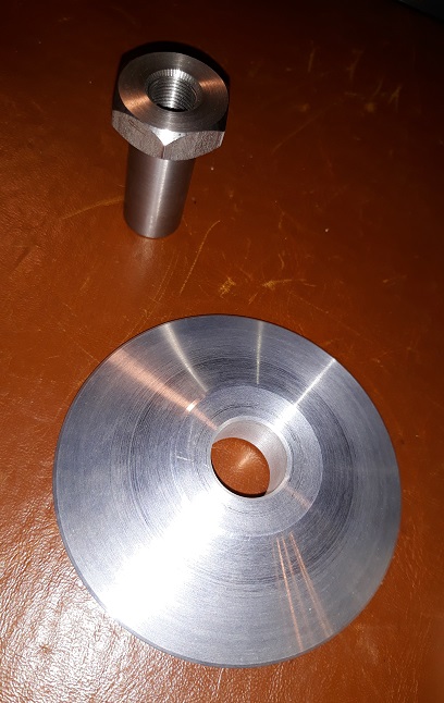

Mon Variobloc maison est terminé. C'est rien d'extraordinaire mais bon je voulais avoir cette pièce ou un équivalent, et voilà c'est fait ça devrait faire le taf comme on dit.
Composition :
- 1 rondelle alu Øint 16.5, Øext 50mm, épaisseur 6mm
- 1 rondelle alu Øint 16.5, Øext 75mm, épaisseur 10mm
- 1 rondelle acier Øint 16.1, Øext 32mm, épaisseur 0.5mm (rondelle de calage de poulie)
- 1 écrou de variateur RGD titanium
Poids des deux rondelles : 142g

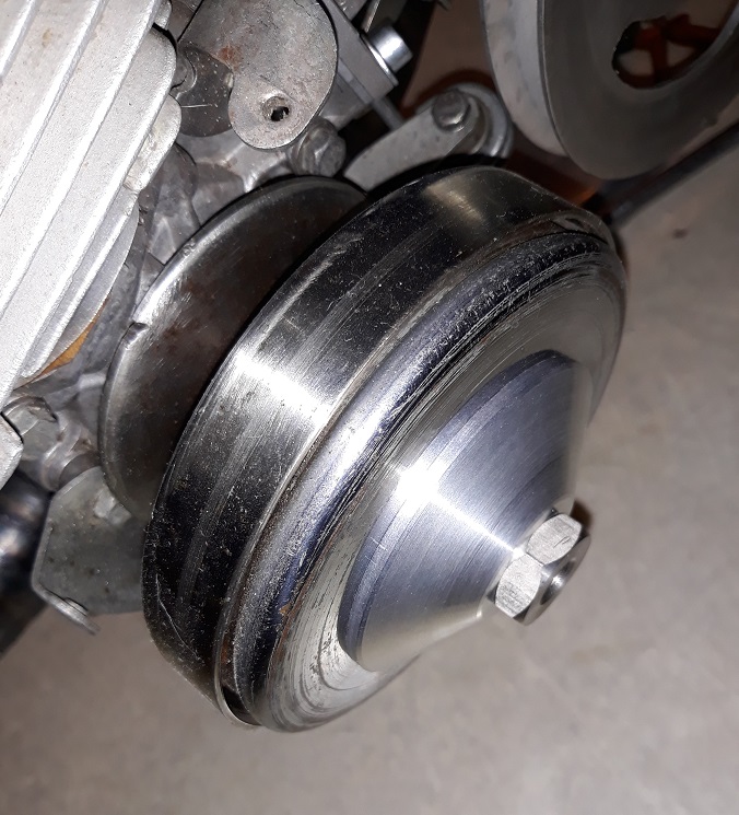

Effet d'optique. C'est très bien très équilibré en vue normale monté sur la mob. Plus joli que sans, ça rééquilibre la forme générale de ce vario. Quant au massif ça donne un côté steampunk que j'aime particulièrement, complètement dans l'esprit de cette mob. Sans parler que je pourrai éventuellement arrondir les angles lorsque le moteur tournera mais bon franchement là c'est déjà très bien.
(Au passage Tobec, je vois que tu es plus rapide pour faire des critiques que pour m'envoyer les dimensions exactes de ce Variobloc, dimensions que j'attends toujours... :wink:)

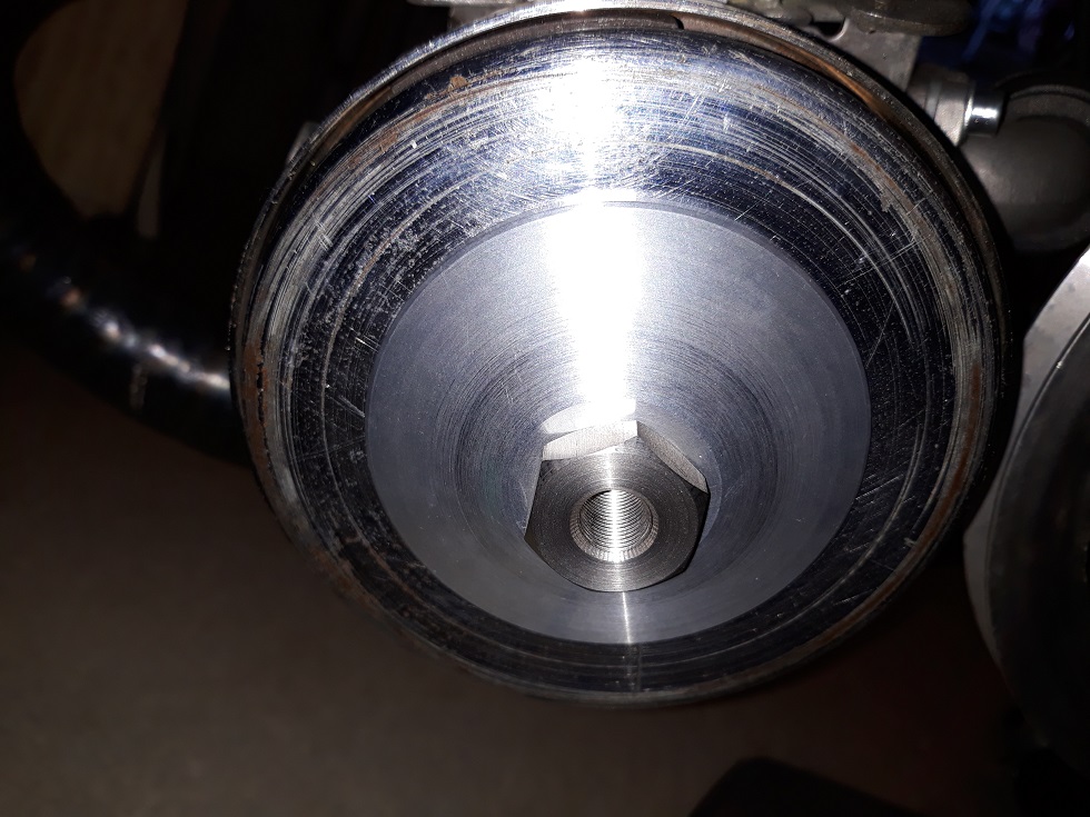

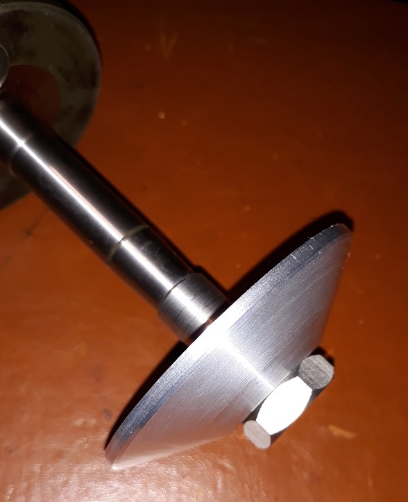

En l'état je valide ce Variobloc. Esthétiquement il passe bien et mécaniquement il ne bougera pas et fera le taf c'est sûr. Il accompagnera mon moteur pendant le rodage. Je veux pouvoir sentir les perf du moteur Parmakit avec un vario mbk stock comme à l'ancienne, avec mes repères d'avant. Ensuite je testerai le vario RGD.
J'aurais préféré 1 seule pièce biseautée plutôt que 2 rondelles classiques mais je n'ai pas trouvé. Et 1 seule rondelle alu aurait été trop grosse, et 3 rondelles alu moins solides. J'aurais voulu qu'elle soit très légèrement creusée contre la cloche pour vraiment bien plaquer mais j'ai pas trouvé. J'aurais voulu une meilleure qualité d'alu mais j'ai pas trouvé. Et une forme originale cela aurait été vraiment le top mais là c'est complètement impossible à trouver... bref...
L'acier c'est trop lourd, et l'alu est bien plus adapté pour ce renfort. Dans mon cas j'ai 16mm d'épaisseur à combler pour coller à l'écrou. L'écrou c'est le plus compliqué, c'est introuvable ou cher à fabriquer (et encore si on peut ou si on trouve...). Quant à la soudure, même si mon moteur ne va pas tourner ultra vite, ça pose quand même un problème d'équilibrage.
Niveau matos je parlais des trucs d'usinage comme un tour. J'ai bien un local mais pour un tour là j'ai pas la place. Le compresseur j'a déjà regardé mais le prob c'est le bruit... Le poste à souder je verrai.

La photo est prise de prêt ça exagère le côté trop brut. En vue normale c'est vraiment correct j't assure.

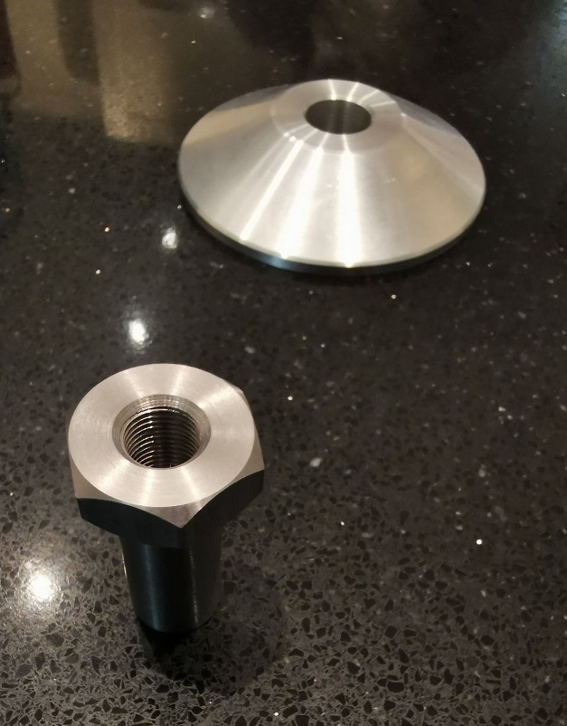

Yeah mon new Variobloc by Solexgump est en route ! :D
Le mien était parfaitement fonctionnel mais bon celui-là est quand même "un peu beaucoup" plus sympa ! Et puis surtout grâce à l'écrou spécialement dédié je ne suis pas bloqué pour utiliser à part ou revendre mon vario RGD.
Y'a pas à dire, le travail artisanal comme ça c'est vraiment autre chose. On dirait presque qu'il y a une âme dans cette simple petite pièce mécanique. (non juré j'ai pas fumé mes joints de cylindre hein :wink: )
(photo par Solexgump)
Re: Refabrication du Varioblock Malossi
Pas mal l'écrou ! C'est fait au taraud ou à l'outil à fileter ?
David (Solexgump) m'a parlé d'un taraud top qualité commandé en Allemagne, ça m'a direct rappelé ce que tu m'avais dit en mp.
J'ai pas encore reçu la pièce mais j'ai totale confiance.

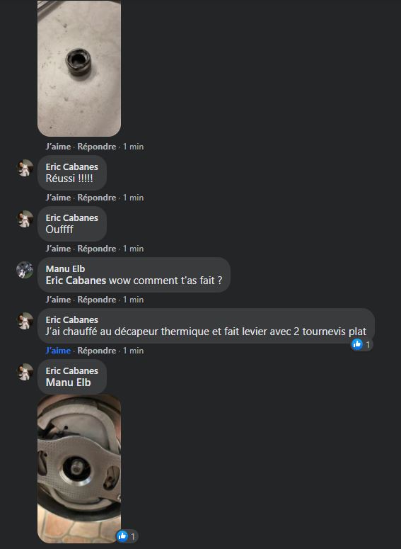

Fin de l'histoire. Merci le décapeur thermique !
J'aurais pu y penser car y'a 15j j'ai réussi à décoincer mon vario bida junior du vilo. Le gros écrou à dévisser pour visser l'arrache ne bougeait pas, et sur les conseils de Mbkeur j'ai acheté et utilisé un décapeur avec succès sans même passer par l'arrache ! Donc le vario est venu mais par contre l'écrou est toujours bloqué sur le vario !

Edit : perso oui contre le tambour c'est concave et j'ai fait faire ce détail sur mon Variobloc. mais je ne l ai pas dit dans le forum je crois :icon_thumright:
Je dois avoir 1/2 mm de décalage entre les bords et le centre pour bien plaquer et maintenir le tambour.
