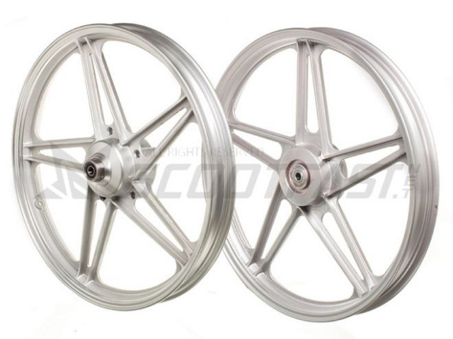

Hello, quelqu’un a des infos sur la compatibilité en tubeless des jantes « bernardi » monobloc en alu montée sur les dernières vogues ?
Gaudrd
Messages : 656
Localisation : Gard (30)
Re: Pneu Tubetype en Tubeless
Message par Gaudrd »
Salut, ça doit pouvoir se monter, il te faudra certainement des valves à visser en diamètre 8.5mm (comme les Grimeca).
Le risque c'est d'avoir des fuites si il y a un raccord de fonderie sur la portée ou le pneu vient faire son étanchéité...
Sur mes Grimeca j'avais dû poncer les raccords de fonderie puis passer un petit coup de peinture pour rendre la surface bien lisse.
Tu peux aussi renforcer la qualité de ton étanchéité avec de la colle à pneu très souvent utilisé pour colmater les fuites sur les bords de jante des automobiles.
