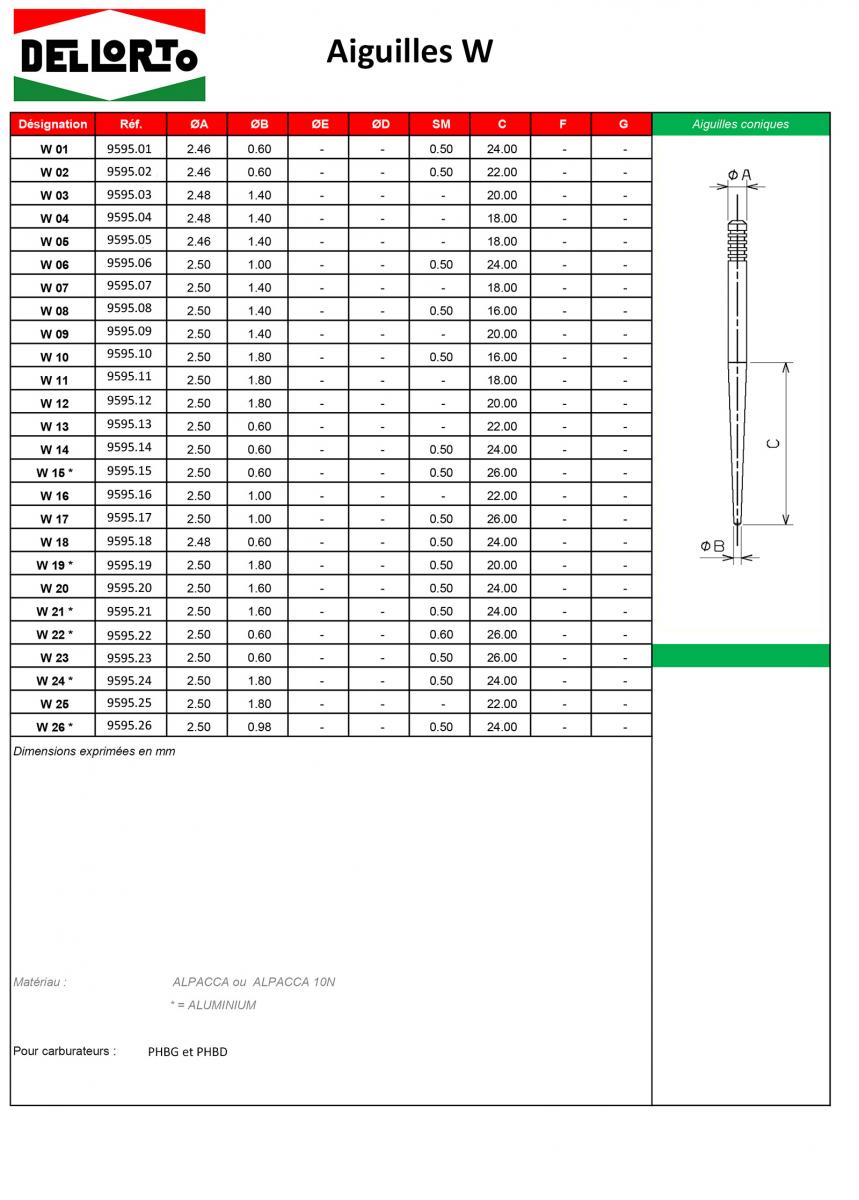

Si ça peut t'aider dans tes choix :
aiguille-carburateur-dellorto-phbg (1).jpg (43.44 Kio) Consulté 8655 fois
s2_7596_Tableau_dimensions_Aiguilles_coniques_W_carburateurs_Dell-Orto_PHBG_PHBD_9595.jpg
Messages : 2245
Re: mon mbk nitro f1 assistance replica
merci pour tes tableaux :icon_thumleft:
j ai une w9 , il faudrait que je la teste meme si j ai un doute qu une aiguille "plus riche" soit la solution
