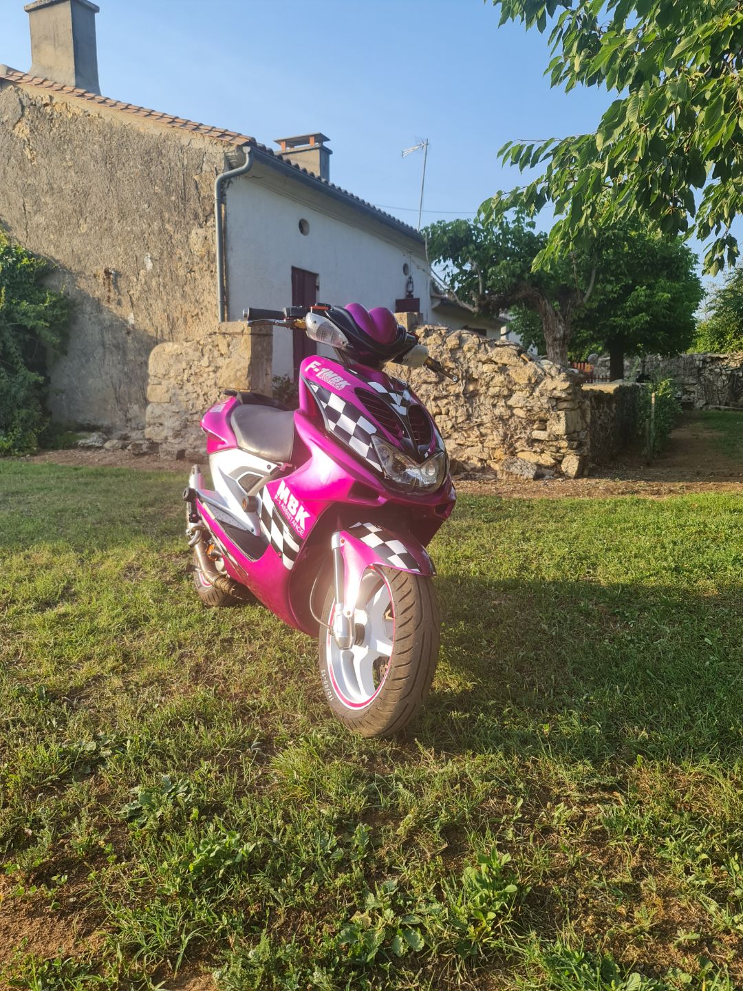

salut a tous ,
ayant presque terminé sa rénovation , je me décide a vous présenter mon mbk nitro . je sais , ce n est pas une mob mais ce sera le prochain projet .
cela faisait plusieures années que me trottait dans la tête l idée de me remonter un nitro avec une petite config moteur coupleuse et ludique afin d aller chercher le pain et me promener tranquille sur les routes du pays basque . mais tout ne s est passé comme je le pensais et j ai un peu dérapé ...
mes impératifs : scooter nitro complet et roulant , cadre pas tordu , carte grise ok , démarreur électrique , graissage séparé , modèle avec tête de fourche ( je trouve le look avec le guidon cross degeu ) .
il y a 3 ans , j en trouve un pas trop loin de chez moi répondant a mes demandes et avec seulement 62000km et debridé ( carbu 17.5 , variation et échappement gianelli ) ...
a l essai , le scooter démarre et roule correctement . il prend un 80 km/h compteur sans difficulté mais avec un gros bruit de roulements . le vendeur me dit que c est certainement les roulements de la pompe a eau mais bon , je n y crois pas trop ...
de toute façon , j avais prévu de refaire entièrement le moteur afin de partir sur une base sure. après une petite négociation , je repars avec .

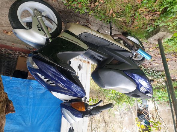

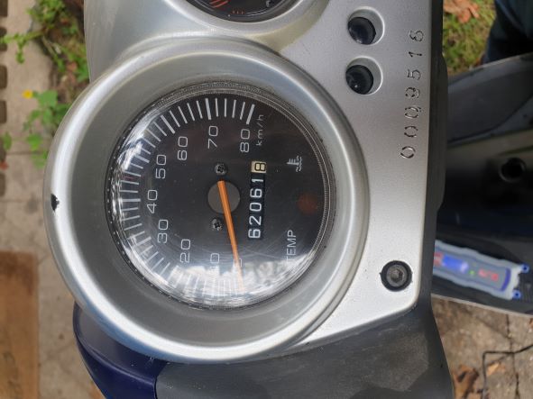

nitro a l achat :
nitro achat.jpg (76.83 Kio) Consulté 18287 fois
nitro achat compteur.jpg (41.55 Kio) Consulté 18287 fois

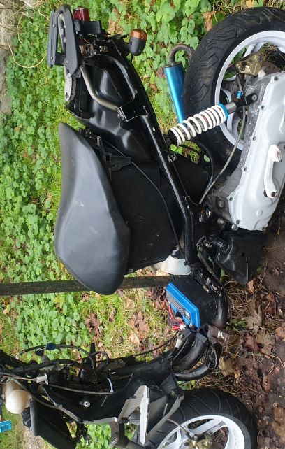

après le démontage et le décrassage , je fais le point sur les pièces nécessaires pour la resto . quasiment tous les carénages sont cassés , d autres peints a la bombe et pas mal d éléments sont a changer ou a rénover .
je m attaque ensuite au démontage du moteur . a l ouverture , je constate que le cylindre ( pas le piston ) et le bas moteur sont ceux d origine . il y a des fuites en haut et en bas du cylindre ainsi qu a l admission . les butées des clapets sont complétement rouillées . le vilebrequin baigne dans un mélange d huile d eau , de rouille et de divers débris ... les carters n ont jamais été démontés ( pas de joint ni de pâte ) . la bielle a pas mal de jeu et les roulements hurlent leur agonie quand ils tournent :lol: le bas moteur avait donc ses 62000km et malgré un entretien douteux , le scooter démarrait et roulait correctement . alors qui a dit que le 2temps n était pas fiable :lol:
devant changer la majorité des carénages , je me decide a faire un f1 assistance . comme certaines pièces sont introuvables ou hors de prix , comme le kit deco d origine dont on peut avoir un doute sur la qualité adhésive 20 après leur fabrication , je ferai donc une version replica 3.0 du f1 assistance :lol:
la majorité des pièces ont été achetées neuves ou proche du neuf sur différents supports ( leboncoin , ebay, ou pros )
première étape réfection moteur .du moteur d origine , il ne reste que les carters, la pignonerie du démarreur et la transmission arrière .

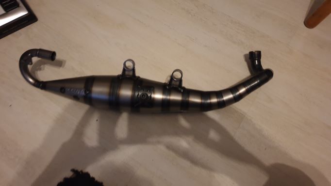

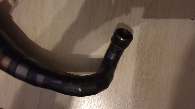

pot yasuni c16/07 ( homologué a l achat et permet de garder la béquille centrale ) coude recouvert de bande thermique pour isoler un peu la boite a air

yasuni c16/07 a l achat
yasuni c1607 1.jpg (22.47 Kio) Consulté 18287 fois

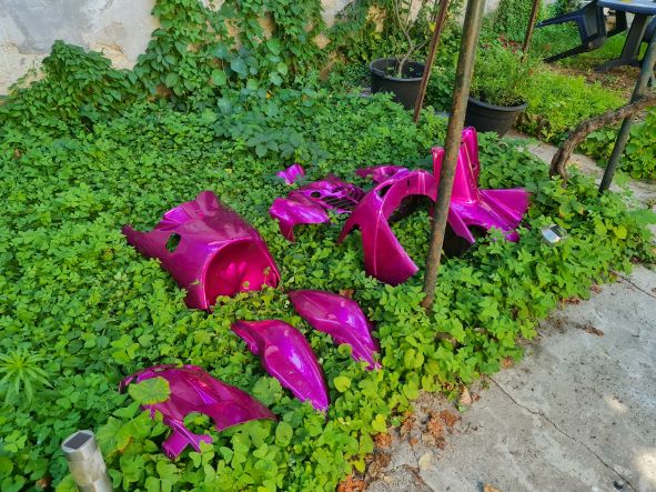

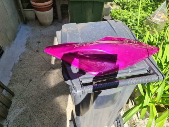

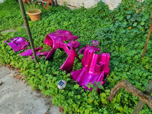

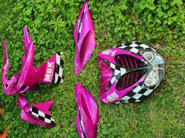

apres avoir trouvé la bonne reference de la couleur avec mon carrossier . les carenages partent en peinture
resultat :
peinture carenage 1.jpg (93.79 Kio) Consulté 18287 fois
peinture carenages 2.jpg (91.84 Kio) Consulté 18287 fois
peinture carenages 3.jpg (57.54 Kio) Consulté 18287 fois
c est pas parfait a certains endroits . on verra plus tard .

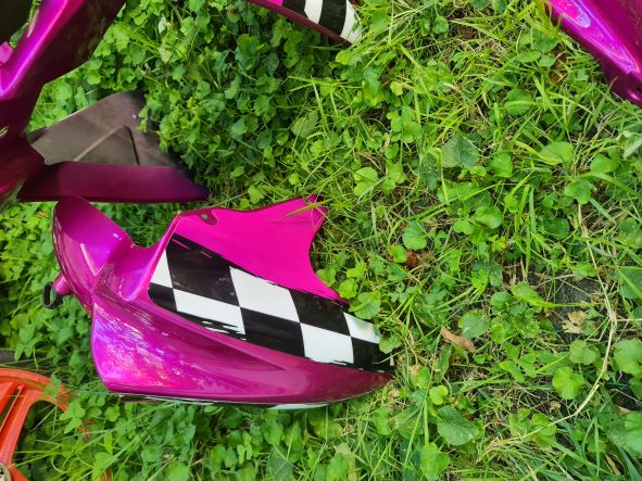

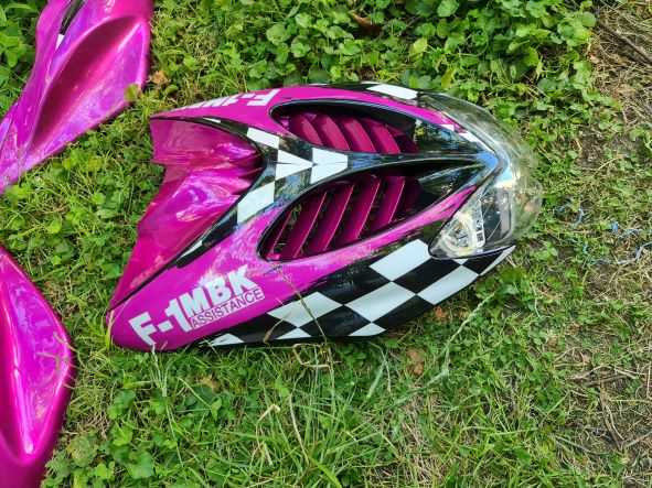

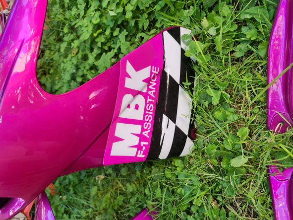

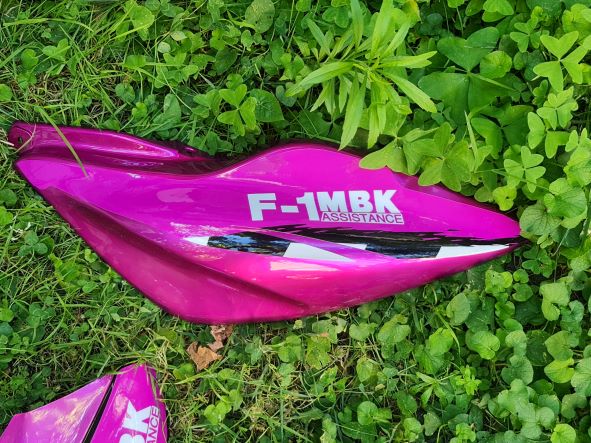

maintenant modification et collage du kit deco :
kit deco 1.jpg (107.81 Kio) Consulté 18283 fois
kit deco 2.jpg (89.51 Kio) Consulté 18283 fois
kit deco 3.jpg (92.2 Kio) Consulté 18283 fois
kit deco 4.jpg (74.22 Kio) Consulté 18283 fois
kit deco 5.jpg (105.46 Kio) Consulté 18283 fois

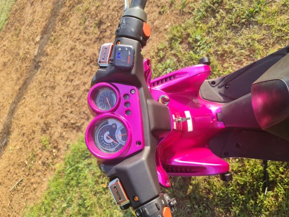

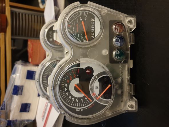

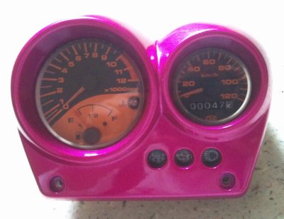

changement du compteur+ faisceau par celui equipé du compte-tour .
compteur origine.jpg (39.75 Kio) Consulté 18283 fois
nouvreau compteur.jpg (43.21 Kio) Consulté 18283 fois

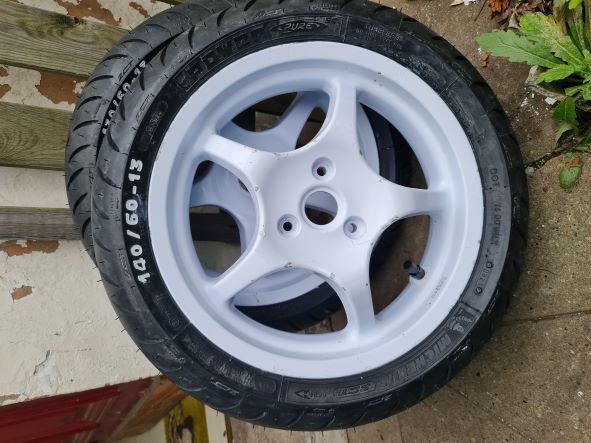

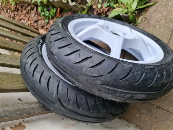

achat d une paire de jantes avec des michelins power pure neufs
michelin 1.jpg (53.83 Kio) Consulté 18282 fois
michelin 2.jpg (52.27 Kio) Consulté 18282 fois

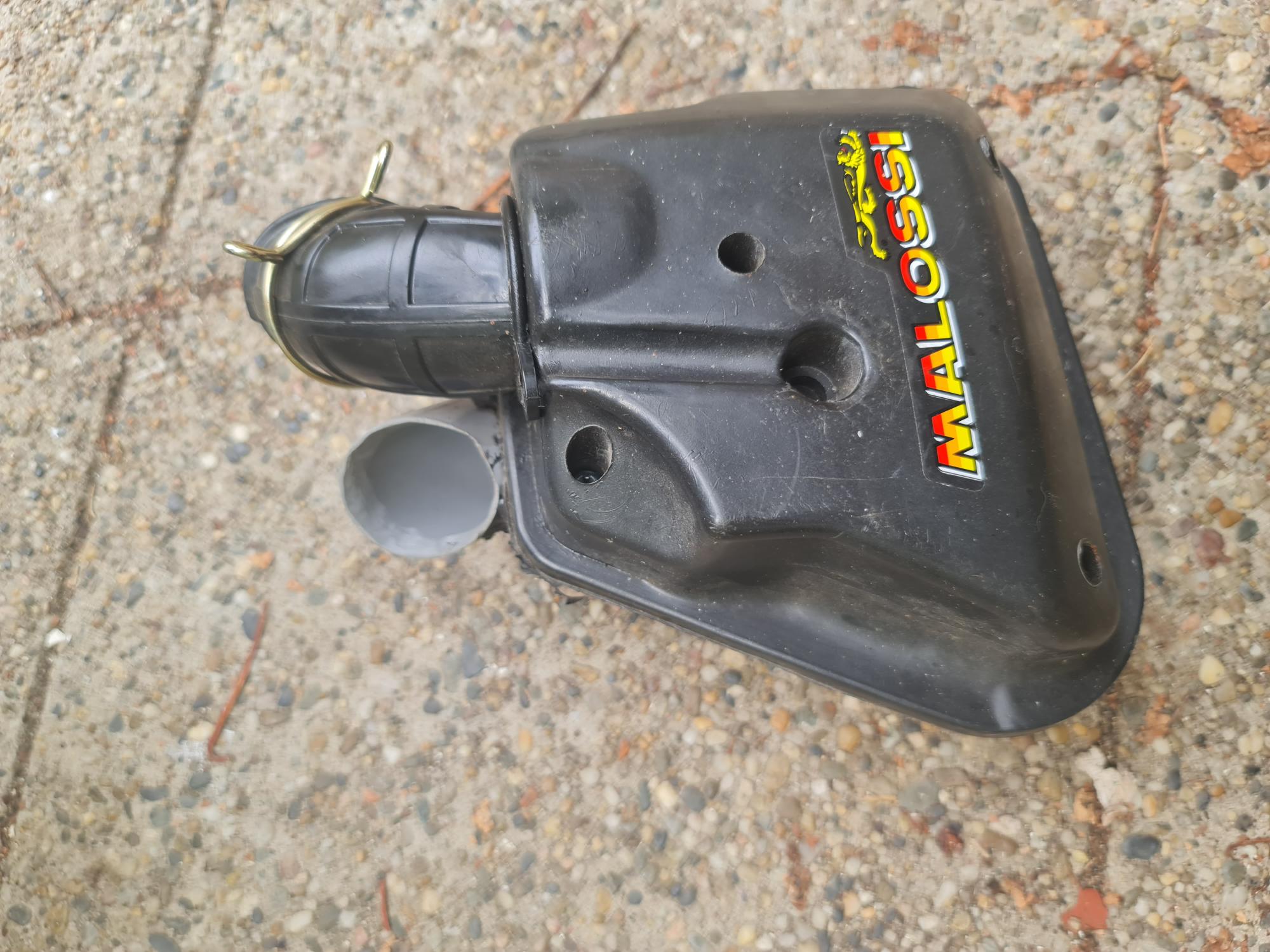

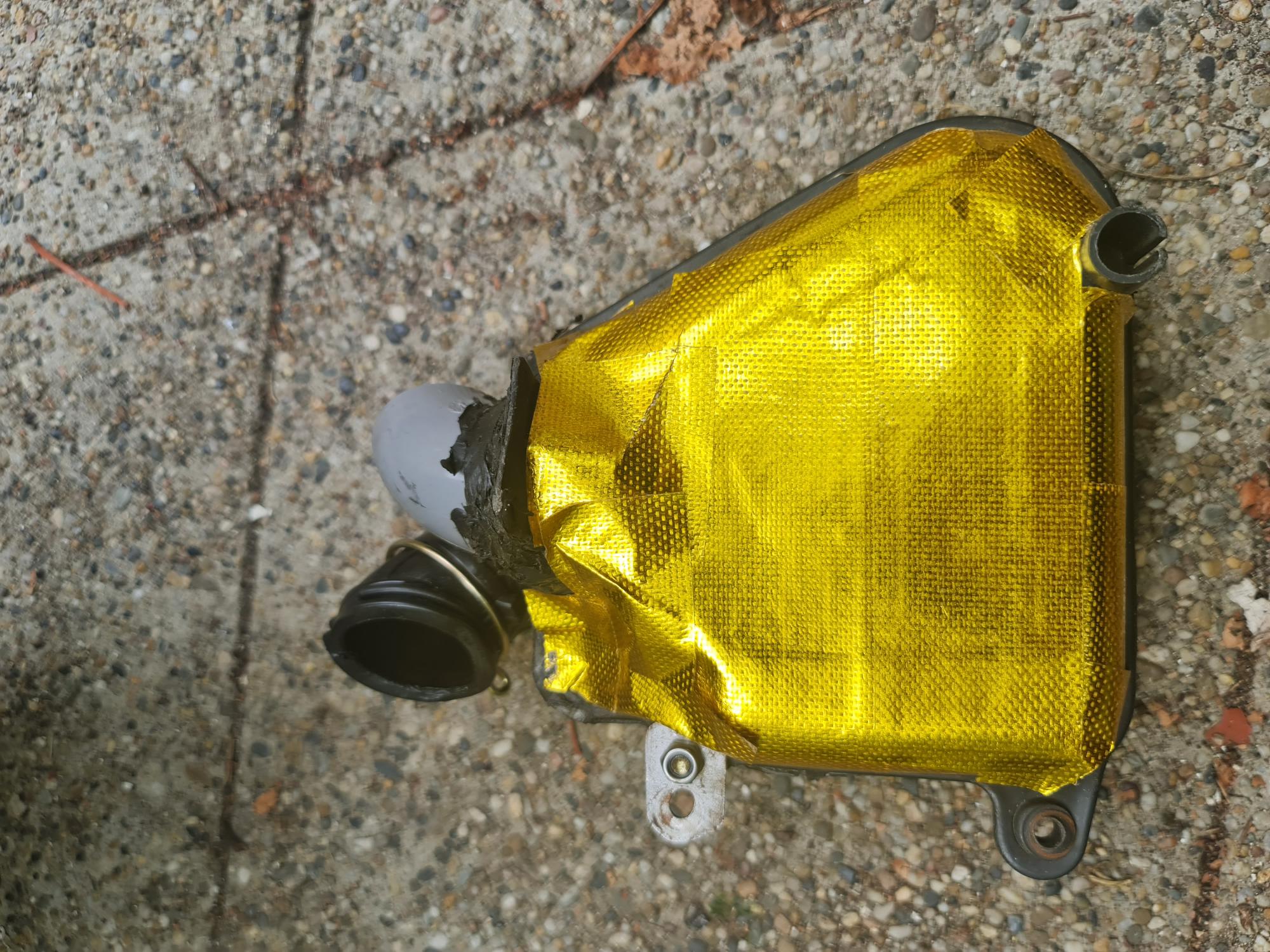

modifications de la boite a air

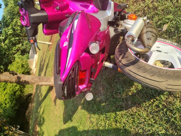

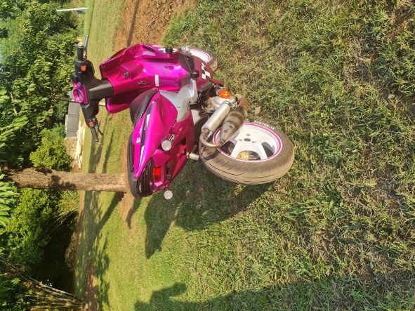

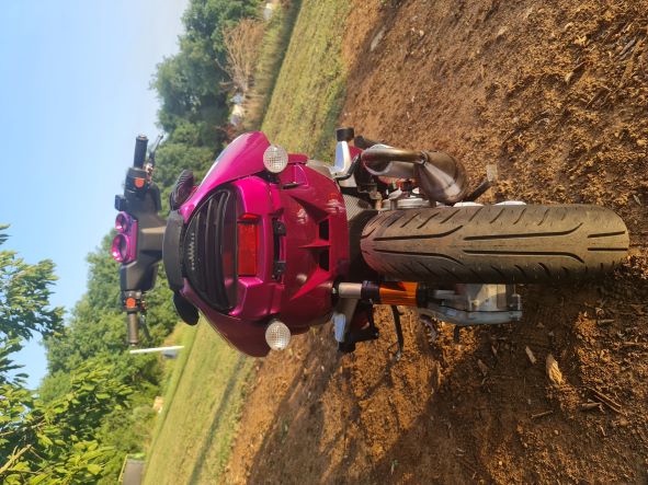

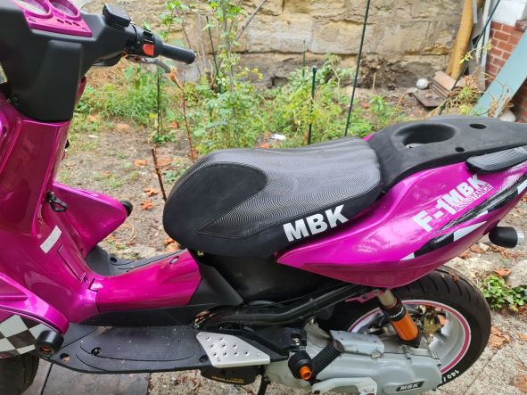

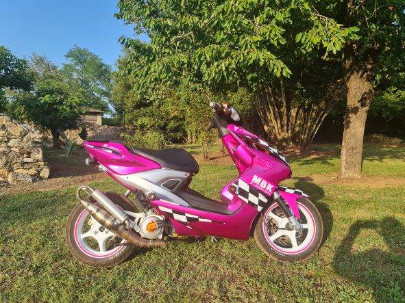

montage de tous les carénages et de quasiment tous les accessoires . le scooter va continuer a evoluer mais le principal est fait
nitro f1 1.jpg (94.56 Kio) Consulté 18283 fois
nitro f1 2.jpg (101.44 Kio) Consulté 18283 fois
nitro f1 3.jpg (75.01 Kio) Consulté 18283 fois
nitro f1 4.jpg (68.01 Kio) Consulté 18283 fois
nitro f1 5.jpg (71.37 Kio) Consulté 18283 fois
putaing que la peinture est fragile . je m en doutais un peu d ou le montage des diabolos pour essayer de la preserver mais j aurais du en mettre une vingtaine de plus ... :lol:
Messages : 4595
Re: mon mbk nitro f1 assistance replica
Punaise, pour une prez, tu fais pas semblant :icon_thumleft:
Très bel avion de chasse, tu dois faire des envieux.
Du coup tu t'en sers ou pas encore ?
Messages : 2247
merci .
3 ans de taf , ça s explique :lol: et j ai raccoucis :lol:
pour l instant , j ai en partie redemonté les carenages car je n ai pas encore terminé les reglages de carburation ( en attente de temperatures raisonnables ) . la variation est pas trop mal mais pas optimal enfin de preserver un peu de discretion au demarrage ... :lol:
le scooter n est pas encore assurée mais ça ne devrait pas tarder . donc pas d envieux car la ou je teste les reglages , y a pas un chat . :lol:
je tiens a remercier les utilisateurs du forum , car j ai obtenu pas mal de reponses pour ce projet ( hors mob ) grace a vous .

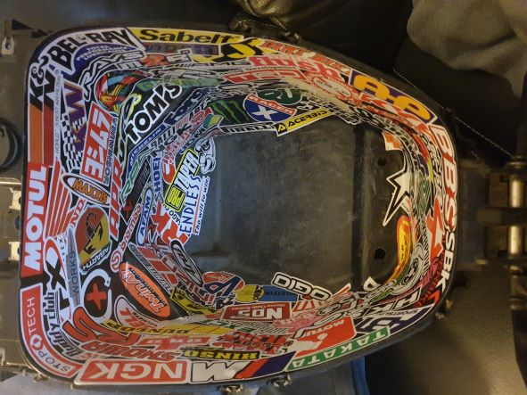

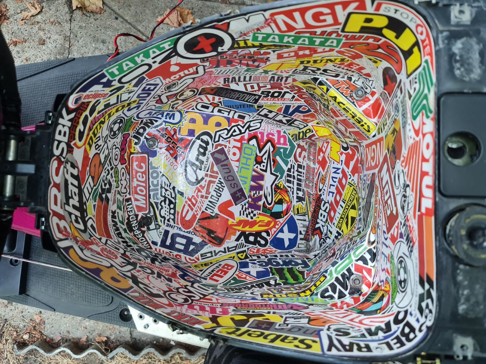

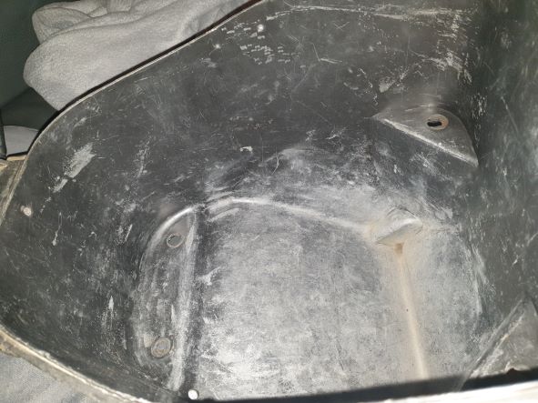

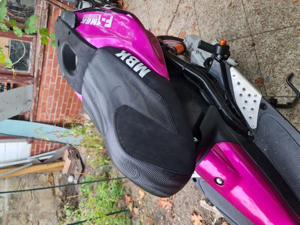

petite modif sur le coffre du nitro afin de cacher le poids des années .
coffre 1.jpg (53.29 Kio) Consulté 18205 fois
achat de kits autocallants chez nos amis chinois .
coffre 2.jpg (76.43 Kio) Consulté 18205 fois
c est parti pour du collage
coffre 3.jpg (71.51 Kio) Consulté 18205 fois
coffre terminé !

Pour le compteur j'ai pas trouvé de solution parfaite : compte tours + 120 Km/h + une vrai jauge de température. Tu as regardé les différences entre le 80 et le 120 ? Voir si on peut faire une greffe.
Messages : 2247

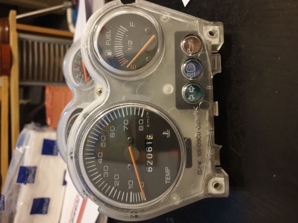

on part de loin dans la restauration , vu l entretien des anciens proprietaires des scoots ... :lol:
le compteur de mon nitro s arrete a 80 km/h malgré que l aiguille continue a descendre .
je n ai pour l instant pas fait de mesure de comparaison avec le gps .
je crois que c est les vrais compteurs de f1 assistance qui sont graduer jusqu a 120 mais c est pas le meme faisceau ni allumage .
les temperatures ayant bien baissé , je vais pouvoir m attaquer de nouveau aux reglages de carburation .
Les premiers aussi, ceux avec l'afficheur digital. Par contre ils n'ont pas le compte tour.
Messages : 2247
donc il n y a que certains f1 assistance ou jaguar qui ont du avoir le compteur 120k/h
compteur nitro f1.jpg (21.09 Kio) Consulté 18136 fois
C'est ça. Donc il faudrait celui la mais avec une vraie jauge de temp.
Autant il suffit de changer les pignons et le fond pour transformer un 80 en 120
Messages : 2247
il y a une jauge de temperature sur le compteur digital ?
pour la temperature d eau , j ai monté en plus un mano a coté du compteur . j ai monté la sonde en sortie de culasse et j ai laissé la sonde d alerte d origine sur la culasse .
Oui. J'ai bien cherché une photo mais.... Internet devient tellement de la merde pute a pub que j'ai pas trouvé, seulement des trucs qui ont rien à voir mais qui sont à vendre...
Il y a 4 ou 6 barrettes en digital qui s'allument avec la montée en temp. Comme pour la jauge d'essence.
D'ailleurs il y a 2 sondes d'eau différentes :
1 qui fait on/off pour le voyant
1 qui fait résistance variable pour l'afficheur à jauge.
J'aimerais bien avoir la temp d'eau sur mon truc tout d'origine, avec son echap à booster et sont 17.5....

ce week end , changement de la housse de selle pour un modele tecnosel plus sympa que la vieillissante housse d origine .
par contre , je ne referai pas ça tous les jours , quelle me..e a poser !!!
selle 1.jpg (71.39 Kio) Consulté 18080 fois
selle 2.jpg (67.95 Kio) Consulté 18080 fois
Messages : 4595
La classe !
Ça va par dessus la housse d'origine ou direct sur la mousse ?
Messages : 2247
j ai degrafé la housse d origine pour poser la nouvelle toujours avec des agrafes .
par contre elle est moins bien conçue que l origine qui est en 2 morceaux et plus partique a poser .
avec la tecnosel , pas de notice de montage , pas de repaire pour la poser .j ai bien cru qu elle allait partir a la poubelle tellement que j en ai bavé ... :lol:
Messages : 4595
Ouais j'imagine, pas pour moi avec ma patience à deux balles :mrgreen:
