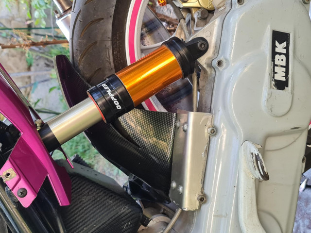

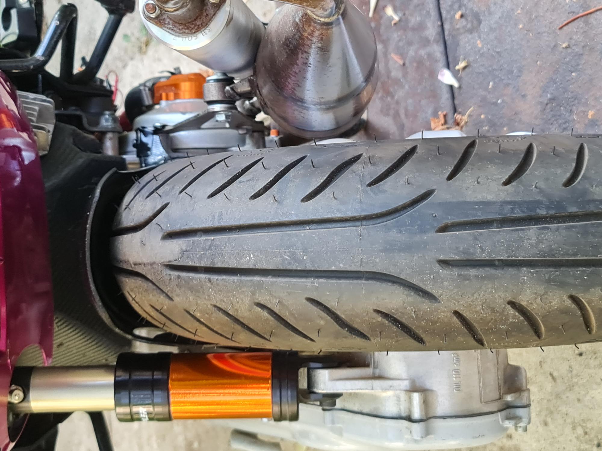

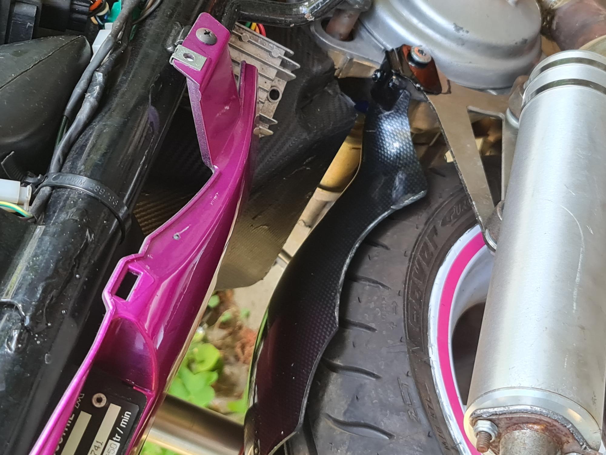

allez petite nouveaute sur le nitro .
il y a pas mal de temps , j avais acheté un garde boue arriere d occasion avec une fixation de cassée noté dans l annonce .
c est une piece plus produite et pas tres chere . a la reception , je reçois 2 gardes boue . celui de l annonce a toutes les fixations de cassées et le deuxieme completement fondu par le frottement de la roue et lui aussi avec toutes les fixations hs .
la reponse du vendeur apres mon message de mecontentement : je vous ai envoyé 2 gardes boue , vous devriez pouvoir en faire 1 et le prix n etait pas cher .......
apres l achat d une plaque inox , j ai refabriqué la patte de fixation coté carter de transmission et coté echappement , je me suis servi d une tole fine ( pas sure que ça tienne longtemps )
coté carter de transmission coté echappement ça m a l air correctement centré desolé pour la mauvaise orientation des photos ...
avec ce leche roue , cela devrait limiter les projections d eau dans le dos les jours de pluie ...

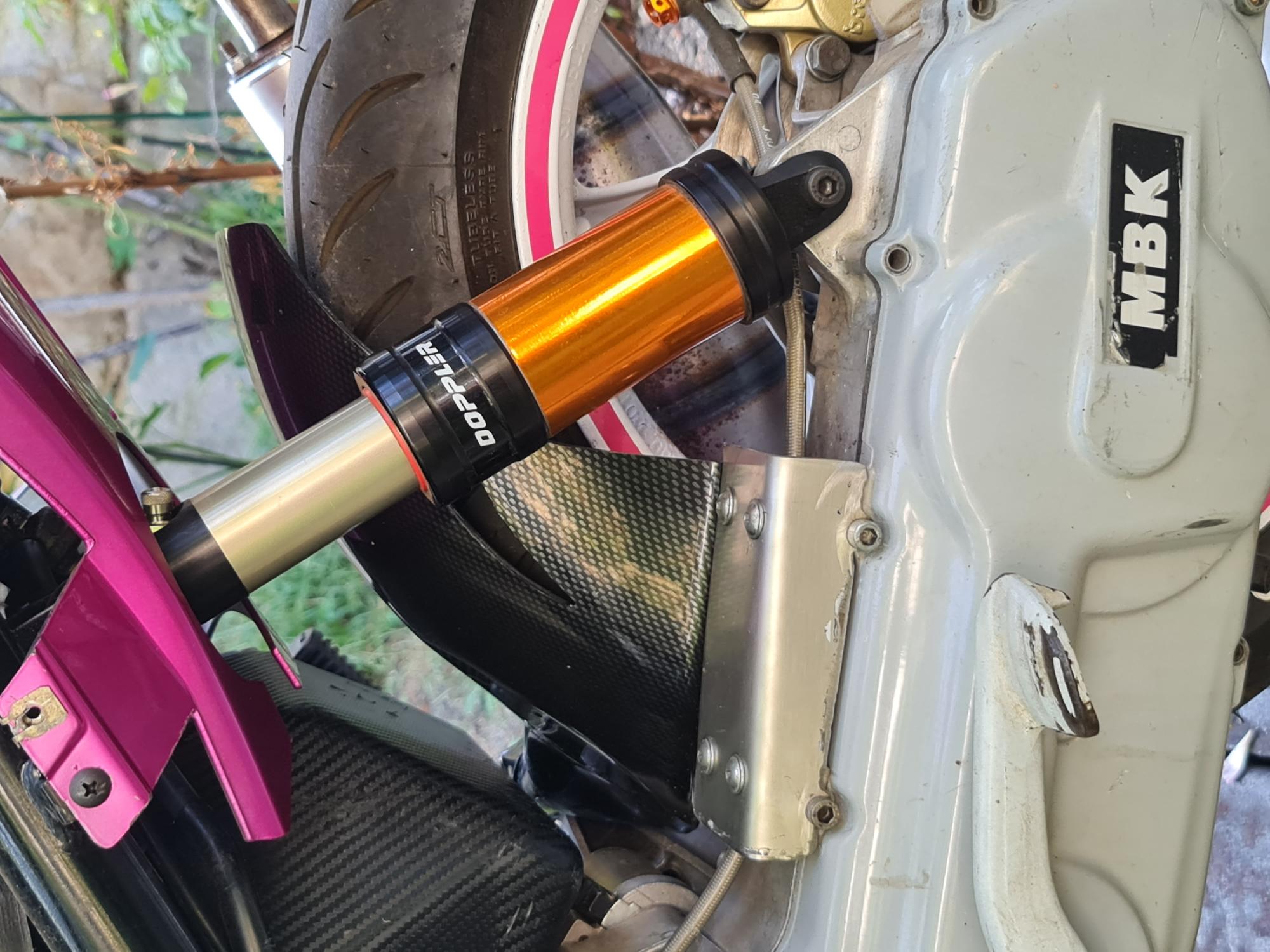

Re: mon mbk nitro f1 assistance replica
Ça a l'air plutôt correcte comme réparation. Je ne suis pas inquiet.
Par contre lbc, j'en peux plus de ces vendeurs de merde...

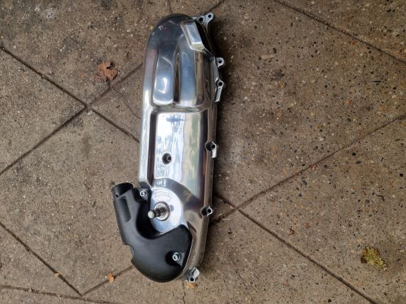

petit achat pour le nitro ;
un carter de transmission top perf et son rocher de kick specifique d occasion . celui ci a été poli par l ancien propriétaire . perso je ne me serai pas emm..dé a le faire . j ai juste passé un petit coup de belgom alu pour lui redonner un petit coup de brillant . la transmission va pouvoir mieux respirer avec .......
La classe
C'est quoi le truc noir au dessus du kick ?
Je suppose que c'est une écope pour faire rentrer l'air
merci
exact , c est l ecope d entree d air equipée d un filtre mousse . a l arriere du carter il y a la sortie d air .
le carter est censé permetrre un meilleure refroidissement de la transmission .
aucun risque avec ce moteur , c est un petit caprice que je me suis accordé pour remplacer le carter d origine a la peinture vieillissante ...

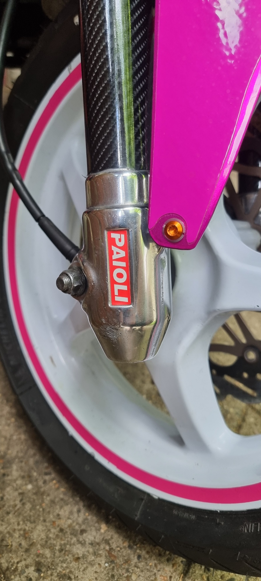

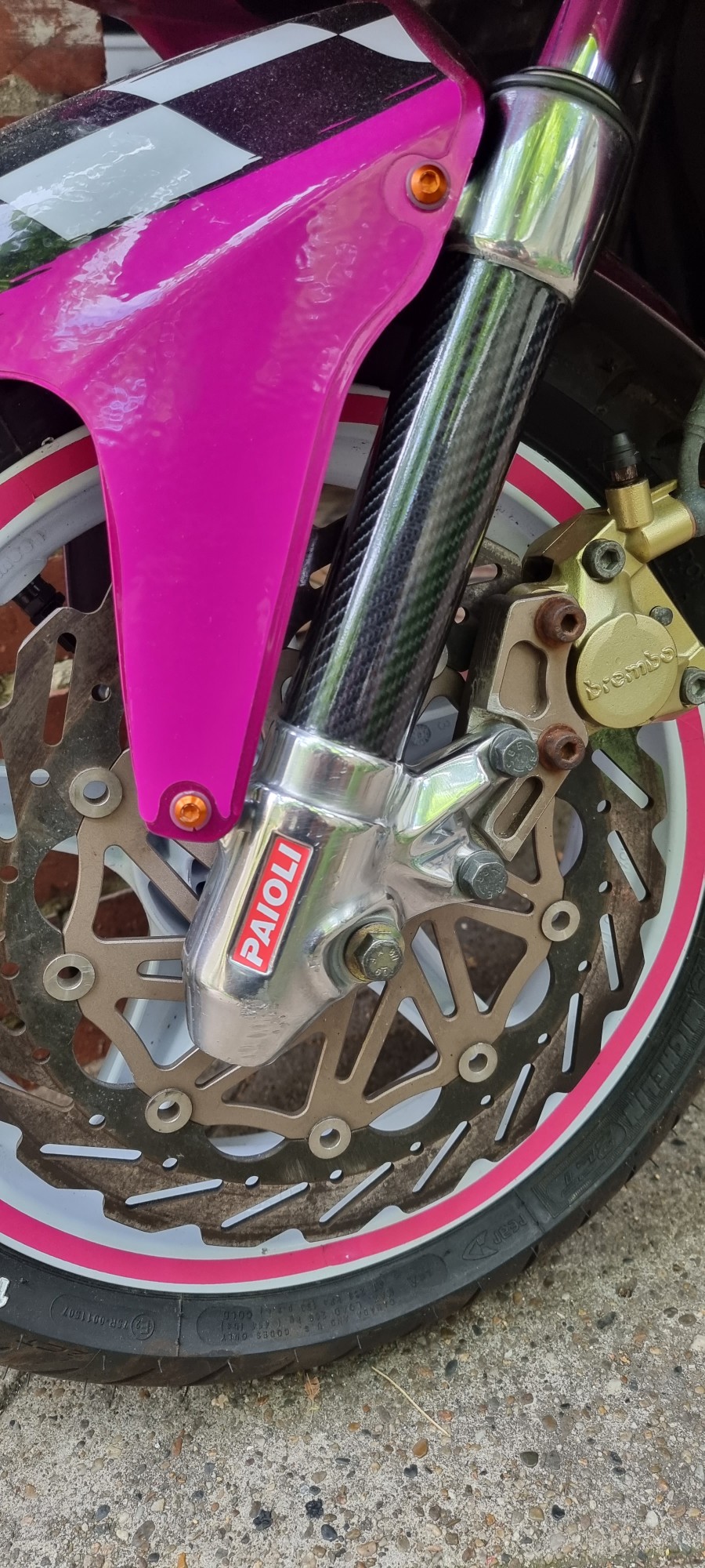

Autre nouveauté
Montage de stickers paioli sur la fourche . Certes c'est pas les origines mais je suis tout de même satisfait du résultat C'est con comme détail mais je suis content du résultat
Ça fini bien les bouts polis
Dis dont, je sais que les roues sont plus petites que sur une mob, mais le freinage à l'air monstrueux
quoi ? tu n as pas lu ma presentation ?
les bouts polis etaient deja present quand je l ai acheté , j ai juste passé un coup de belgom . je t avoue que je ne l aurais pas fait ....
c est un disque stage 6 en 280mm .sur une jante en 13 pouces , ça rempli bien
acheté par hasard 40 euros d occasion , ca freine bien mais il est la plus pour l esthetique car d origine ca freinait deja bien .

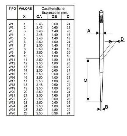

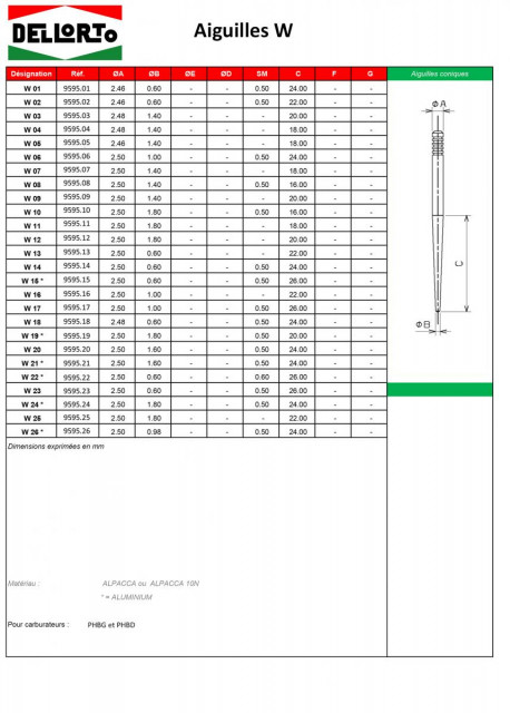

Si ça peut t'aider dans tes choix :
merci pour tes tableaux
j ai une w9 , il faudrait que je la teste meme si j ai un doute qu une aiguille "plus riche" soit la solution

aujourd hui , je suis pas trop mal .
si ça peut aider voici mes reglages : boisseau 40 , aiguille w9 ( clips 2ieme cran en partant du haut ) , gr 42 , gp 92 et monté avec la boite a air de nitro modifiée .
je dois etre encore un tout petit peu pauvre sur le circuit de ralenti , peut etre je testerai un boisseau 30 . mais avec ces reglages , le moteur craque bien , le filet de gaz est agreable , le moteur se cale a 11000trs puis prends 12000 en regime max . ça manque un peu de discretion , mais le moteur est sympa a rouler au quotidien sans etre un avion .
je vous avoue que je commencais a baisser les bras tant ce fut compliqué . je ne me rappelle pas avoir deja eu un moteur aussi sensible a la moindre modification de reglages .
